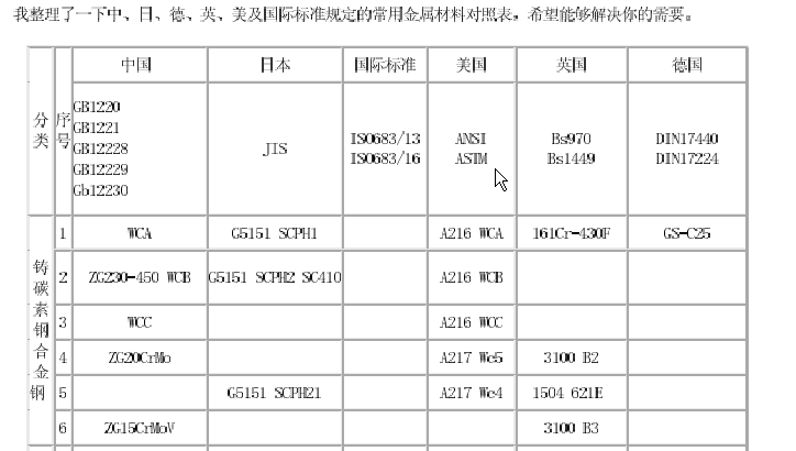

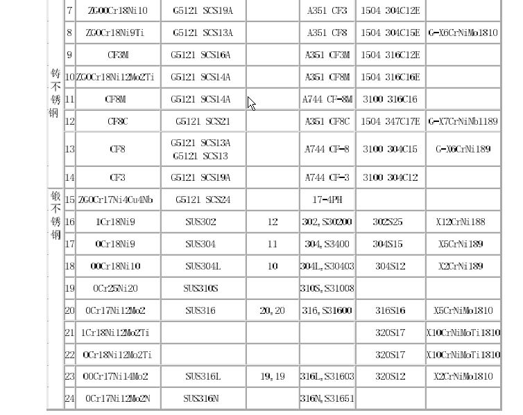

发表于 2007-7-25 09:30:52 | 显示全部楼层 来自: 中国福建厦门
我整理了一下中、日、德、英、美及国际标准规定的常用金属材料对照表,希望能够解决你的需要。
4 K) J+ q/ R3 E& p. K1 c" n9 Q) P( O( G6 q, m! i! U& W. f3 s0 U
0 W( h! n6 ?2 ]6 q2 x0 k
类 序8 N4 J# a  j5 m  V4 ^, v2 y
号 中国  日本 国际标准 美国 英国 德国 7 p$ l' r2 p9 V
GB1220  [- {  T0 D( A5 _
GB12214 N: d6 h7 ]' B) ^5 E* A
GB122282 W: x, |$ g, R, O
GB12229: l1 I" B! n1 Y5 ~7 Y/ |
Gb12230 JIS ISO683/13
" x& l& Y: p6 o8 {ISO683/16 ANSI
  _! V. R3 _1 W3 R# KASTM Bs970
2 B* G6 o" k+ jBs1449 DIN17440
6 L% b3 w. C& {5 ^1 bDIN17224
6 T8 [6 `1 w! c: ~6 U3 E  I) |3 ^1 Z! n1 A1 f: U' L
/ `1 ]  p& D* \0 W
- e5 ~8 c4 _. U% B2 }8 e/ c& N# B/ h5 {6 J  |- @
5 ?( R- }; m% [8 M! X. G# I5 h" G/ T6 S- n
钢  1 WCA G5151 SCPH1    A216 WCA 161Cr-430F GS-C25
1 E% P' ]8 C- z- i! s- X& u8 v2 ZG230-450 WCB G5151 SCPH2 SC410    A216 WCB
5 T0 ]6 V* H; ^  k% L3 WCC       A216 WCC       $ X5 e9 l- M* d$ X0 f. H
4 ZG20CrMo
& x$ a1 B6 @' B8 C& j( |0 r1 Y       A217 Wc5 3100 B2    - ~+ U9 \" C8 O! L' N
5   G5151 SCPH21    A217 Wc4 1504 621E     : q9 s+ v6 g; ]
6 ZG15CrMoV          3100 B3
( ]& v' m' n1 a# L/ W6 s& ~- P; }1 x8 H, D& Z2 t* x
  n: [& D) f- T( {# i3 b6 e5 [( d' W8 X
钢  7 ZG00Cr18Ni10 G5121 SCS19A    A351 CF3 1504 304C12E
) s( A% n* _+ O8 ZGOCr18Ni9Ti  G5121 SCS13A    A351 CF8 1504 304C15E G-X6CrNiMo1810
3 t3 v: M0 o& T0 H" G5 I2 F: X9 CF3M G5121 SCS16A     A351 CF3M 1504 316C12E
# o9 J; G; {1 L% _10 ZGOCr18Ni12Mo2Ti  G5121 SCS14A     A351 CF8M 1504 316C16E
7 b! a1 P5 c& ^11 CF8M  G5121 SCS14A     A744 CF-8M 3100 316C16    - [$ ^! s- d& l( Z; u" _
12 CF8C G5121 SCS21    A351 CF8C 1504 347C17E G-X7CrNiNb1189 8 t$ h- `( _6 m9 ?! S, M
13 CF8 G5121 SCS13A
4 q, w0 B' t# a3 g2 n- hG5121 SCS13     A744 CF-8 3100 304C15 G-X6CrNi189
2 E# h# U# j2 U9 C9 }0 D, F14 CF3 G5121 SCS19A     A744 CF-3 3100 304C12    : k1 N, r1 Y3 _2 k4 a! |! e% M
6 J) a: y3 V" V
! c& x& \3 }& a5 N% _9 l
+ b" i; v* C3 a, K  q8 ]  s& {/ E* M  z" I
15 ZGOCr17Ni4Cu4Nb  G5121 SCS24    17-4PH
& J6 [) }# y% H5 G# S8 k0 O16 1Cr18Ni9  SUS302  12 302,S30200 302S25  X12CrNi188  * e- n; v( t6 X- f
17 0Cr18Ni9  SUS304  11 304,S3400 304S15  X5CrNi189  * N. M$ U. N' w, n% b+ W/ a
18 00Cr18Ni10  SUS304L 10 304L,S30403 304S12 X2CrNi189  7 u4 Y( w& l& r0 r6 d- t
19 0Cr25Ni20  SUS310S     310S,S31008       ) ^6 J6 t9 v" h1 v2 |, W9 d
20 0Cr17Ni12Mo2  SUS316  20,20 316,S31600 316S16 X5CrNiMo1810
; W3 k4 d" S4 `; q21 1Cr18Ni12Mo2Ti           320S17 X10CrNiMoTi1810
3 t& Q/ W7 H4 L8 H" Q4 Y6 `22 0Cr18Ni12Mo2Ti          320S17 X10CrNiMoTi1810
& a" t0 ?4 p7 Z2 Q1 ^( `23 00Cr17Ni14Mo2  SUS316L 19,19 316L,S31603 320S12 X2CrNiMo1810 $ x- I$ i2 Q# S& }7 m
24 0Cr17Ni12Mo2N SUS316N    316N,S31651
  J. @4 X$ g6 Z4 N- V25 0Cr17Ni4Cu4Nb     17-4PH   X2CrNiMoN1812
0 a( ]" L2 z; _9 S) ]6 i26 0Cr17Ni13Mo2N  SUS316LN          " C2 D7 w# m* G- o/ `9 P
27 0Cr18Ni12Mo2Cu2  SUS316J1       X10CrNiTi189 : H( J6 E+ f. A3 L
28 1Cr18Ni9Ti          X10CrNiTi189 ; j# r& B0 Z" T1 \5 ^8 X
29 0Cr18Ni10Ti  SUS321  15 321,S32100 321S21,321S20
6 P+ D, h  |. {& ]30 1Cr13 SUS410  3 410,S41000 410S21 X10Cr13
/ a1 r; ~* Y& T. [7 @5 I; d31 0Cr13 SUS410S 1 410S 403S17 X7Cr13 6 K' n- e9 y: F) V* }/ Y; O
32 2Cr13 SUS420J1  4 420S,S42000 420S37 X20Cr13
; W. w0 o9 G6 i5 q" F2 `* E& _33 3Cr13 SUS420J2  5 420S45     / d% T9 c6 L$ k5 h; T# q
34 4Cr13 SUS420J2  5 431,S43100 431S29 X22CrNi17
$ ^4 `5 j6 w6 z, O% Z% I35 0Cr17Ni14Cu4Nb  SUS630B    630,S17400   X7CrNiA1177
! j, u0 Q, a6 e36 00Cr25Ni20Mn3Mo3N       U3
$ T) i0 f! N: K9 q8 o37 0Cr17Mn14Mo2N      A4     ! s( ~- c) L, Z- H0 s* p
38 00Cr20Ni25Mo4Cu2    904L   UB6
5 O. ?  [7 k, |' H4 v% s39 00Cr15Ni60M16W4     (哈氏C)
- v1 o' g8 ]9 [4 z2 |) P7 \/ |40 0Cr20Ni30Mo2Cu3    (20号合金)
9 I" J( D2 T3 ^+ n* Z6 q. K. ]41 0Ni70Cu30Mn   (蒙耐尔)
