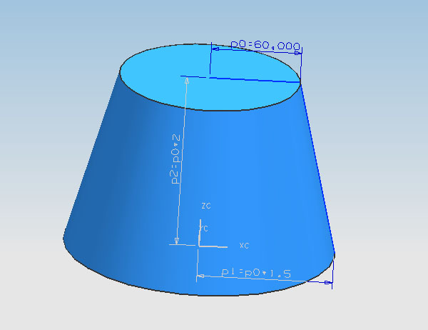

如何能使圆台半径增大或减小时,凸台能自动调节长度good good good good good

把圆台的长度尺寸与圆台的半径尺寸相关联。

“把圆台的长度尺寸与圆台的半径尺寸相关联”  的具体操作是怎样的? 我很菜
发表于 2007-7-25 09:02:26 | 显示全部楼层 来自: 中国山西太原
如下图所示:7 ]% a4 B  J3 s  D; c: `, N/ v
设圆台的上半径:p0=60;圆台下半径:p1=p0*1.5;圆台高度:p2=p0*2。
# N% ]; ~9 Y1 w0 q7 t3 f6 h2 s只要修改圆台的上半径尺寸,圆台的下半径及圆台的高度就会按照我们设定的比例更改。

5楼说的正确,合理利用尺寸的关联性 也是一种技巧

应该是用表达式的吧。
