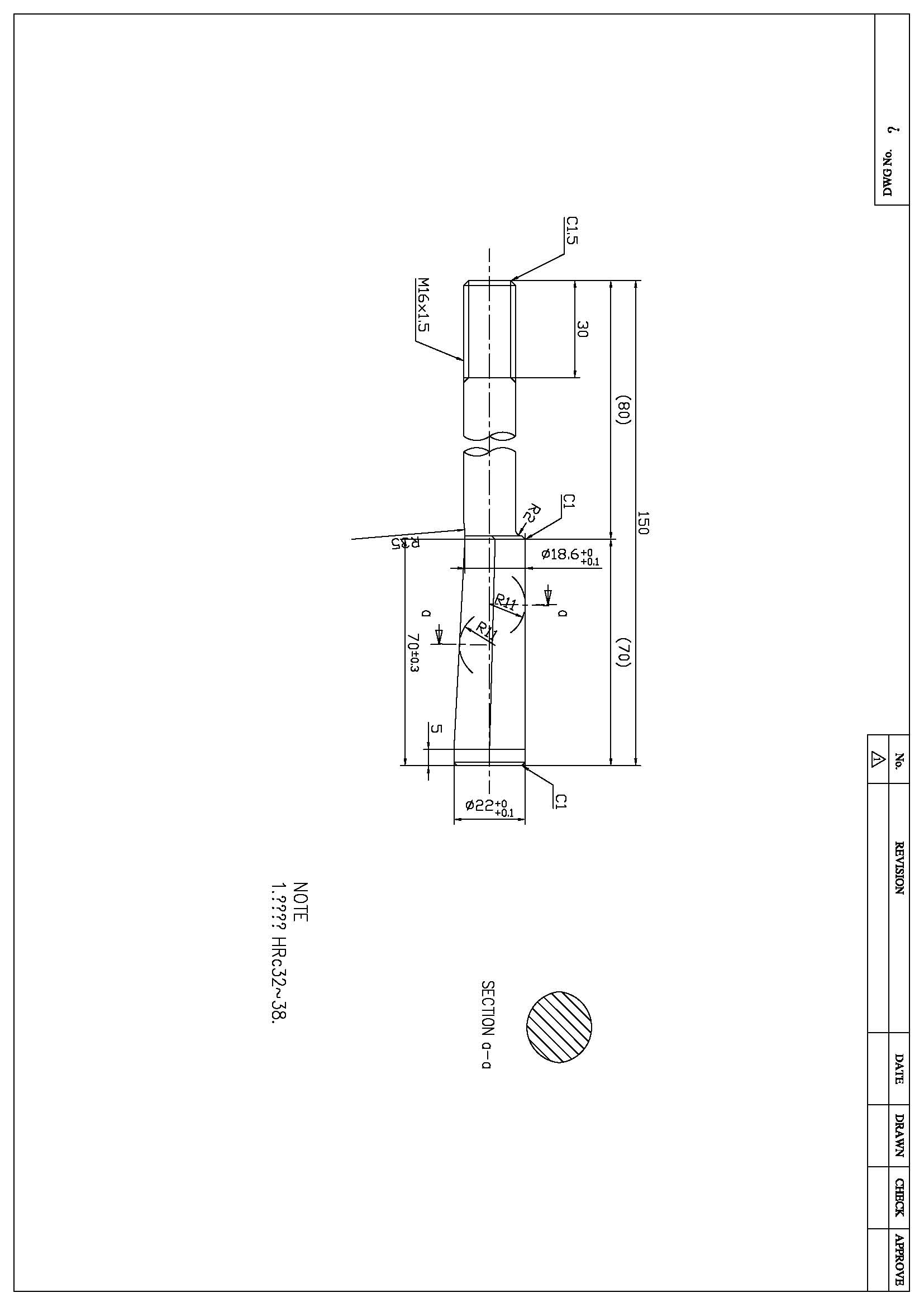

如图,大家看看这个零件,具有椭圆的截面,而且是变化的,不知道该怎么加工?

楼主,你图纸不清晰啊,你把图纸打包上传,这样就容易看清内容,好像其它没有问题,关键是椭圆区的加工,是这样吗?
发表于 2007-7-24 19:42:17 | 显示全部楼层 来自: 中国福建三明
浇铸成型,可以考虑
userkypdy + 3 应助
发表于 2007-7-24 19:53:09 | 显示全部楼层 来自: 中国上海
你这个零件应该是用失蜡浇注成型,主要是椭圆部分以及下方的R35(尺寸看不清楚),其他部分待铸造成型后用车床解决,再淬火。* E7 E+ p& X( \' F/ R9 _
不知道是什么用途的,但你这个零件设计的工艺性很差。其实,铸造也不是最好的办法,因为这么大小的东西,抽芯很困难的。
' J: W; y/ z% c7 R, T# J如果用加工中心做,椭圆可以做出来,但是很费时间,成本也很高。
 楼主| 发表于 2007-7-24 20:04:38 | 显示全部楼层 来自: 中国福建泉州
各位大哥,这个零件就是一个定位销,用螺丝锁紧,肯定是机械加工出来,不会用铸造的,也不会用加工中心

图纸看不太清楚,不知道下面半截到底是椭圆还是中心线有角度,如果楼主对产品的要求不高,才可采用铸造,按你的零件尺寸,已经处于细长轴的概念,这样的产品做出来,最关键的是直线度会较差。如采用高温模料和高强度型壳(甚至硅溶胶工艺),会使铸造的产品表面质量和直线度大大提高,当然,价格也会相应增加……

先用加工中心加工出一个合格件,然后用专用的仿形车形加工,工序应该是这样安排的.

工厂批量生产办法:1.先精锻坯或精铸(保证椭圆部分)→机加工: a/ s9 k% j- P, [5 x) Z' N. L

5 J: E% I7 q' i5 P                         3.机加工→专用车床与夹具:如:用偏心轴车床和磨床加工,

这个轴其他部分没什么问题,难点在于轴又端下部的R11(按照图示).要求不高可以考虑仿形车加工.

截面非椭圆,而是两个半圆,其中右半部分中心不变,但左半部分中心不断在变,

图形模糊,车床和磨床就足够了

楼主的图纸,如果仅仅是靠一个定位销,用螺丝锁紧,那根本没必要这么麻烦。产品的设计必须考虑加工成本,如果必须这样那也没办法。我们公司一般是在圆周面上铣出一个或2个平面,加工成本很低,一样的实用。

第一:用仿形车床车。
3 U) O: y. I  c1 x1 L3 Q* H第二:用三维数控磨床磨。
userkypdy + 5 应助

这个零件如果有条件的话可以用冷挤压加工,一次即可成型,而且精度很高,适用于批量生产。螺纹用滚丝加工,二步就能做出来。又省材料效率又高。我厂比这个小的都在做,真的很好。

如果是作为消除一个自由度来使用的话,那么为什么不采用菱形销的办法?既好加工,又不过定位????????????????????????
