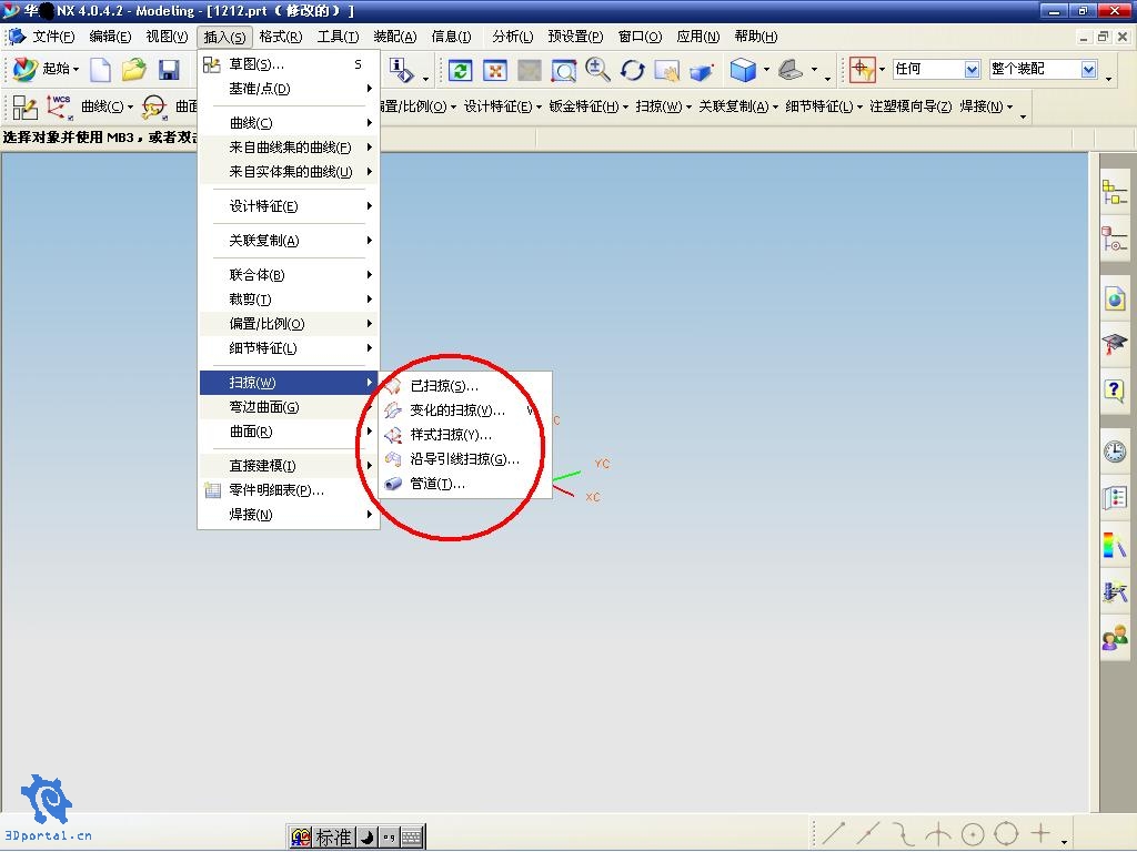

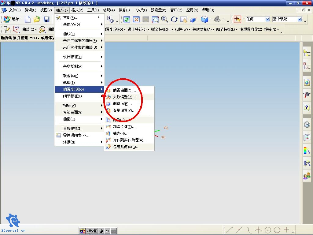

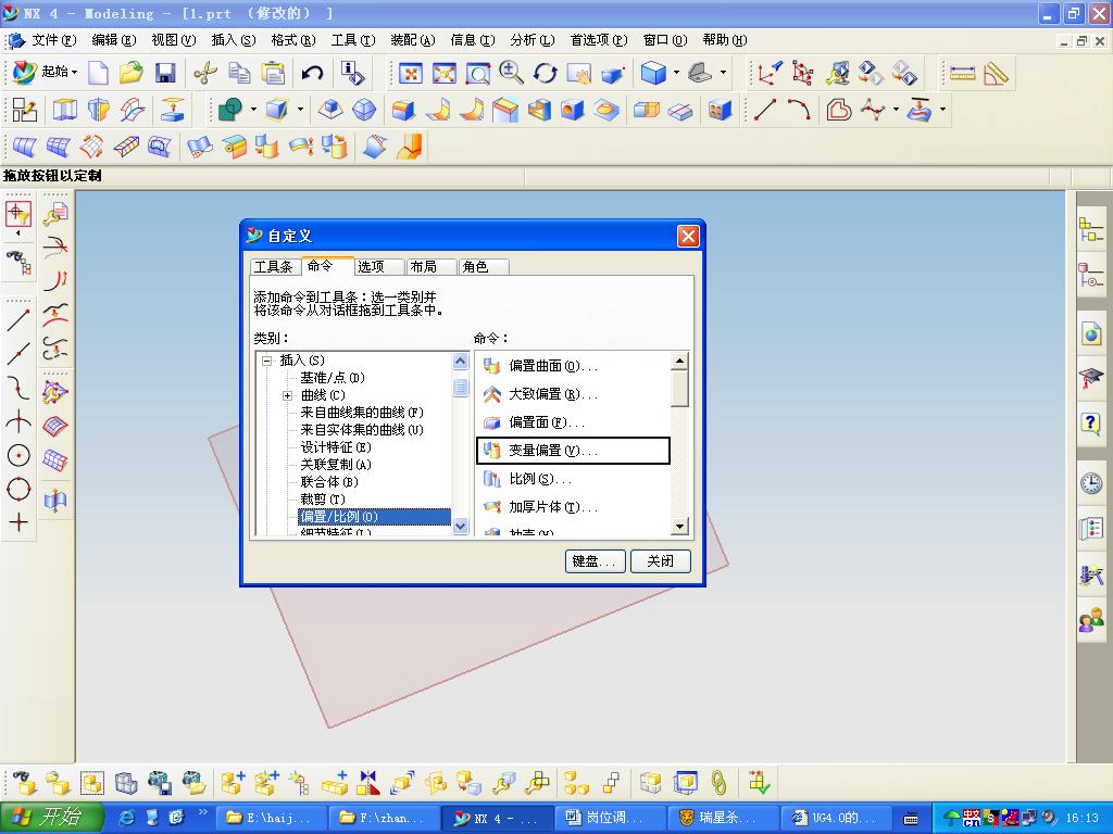

我用的是UG4.0版本,在曲面偏置里有1.曲面偏置 2.变量偏置 3.大致偏置.   当我用到变量偏置的时候可怎么也找不见这个按钮啊.在功能按钮"自定义"/"命令里"也没有找到啊.那个师傅可以告诉我怎么回事啊!!先谢了!!!
发表于 2007-7-24 16:14:43 | 显示全部楼层 来自: 中国河北保定
楼主看看是不是这个。
 楼主| 发表于 2007-7-25 14:17:13 | 显示全部楼层 来自: 中国陕西西安
是这个啊,可我的在这个里边怎么没有找到啊!!

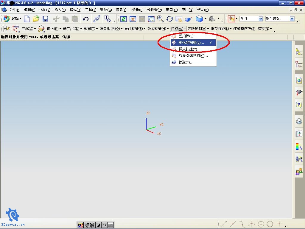

哦,我今天还发现我的扫描命令里没有“变化的扫掠”啊???!!

师傅,我找了几天了!!还有你的插入下拉里命令怎么那么全啊.我的只有很少的几个啊?怎么才可以做的和你的一样了?
 楼主| 发表于 2007-7-25 15:36:50 | 显示全部楼层 来自: 中国陕西西安
上边的两个同行肯定是UG的高手了,我今天还找了"变化的扫掠"按钮也没有找到,急死我了.我在网上看到有人的所有命令按钮全在"插入"里,我非常想让自己的也这样,可就是怎么也作不出来.以前我用的Mastercam就是这样的,给人感觉安排条例清晰.归类很好,找起来也方便.现在UG把我弄的头都大了!!知道的高手烦请赐教!!!谢谢!!

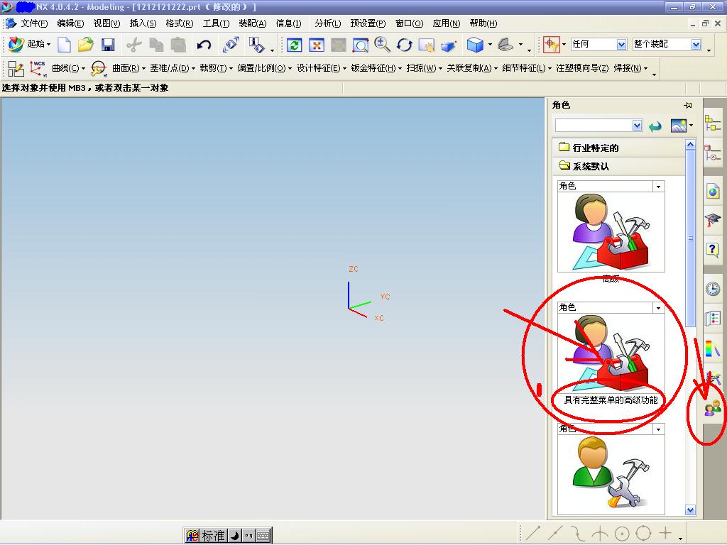

发表于 2007-7-26 08:01:49 | 显示全部楼层 来自: 中国浙江台州
用完整功能的角色。

 楼主| 发表于 2007-7-27 10:01:37 | 显示全部楼层 来自: 中国陕西西安
回复 #9 华哥 的帖子
华哥,我已经设置了角色里的第二个“高级完美”,找到了“变化的扫掠”,可就是没有办法找到“变量偏置”啊!!我的QQ602988574,等你!!

发表于 2008-10-24 21:24:02 | 显示全部楼层 来自: 中国浙江宁波
高级功能,里面会有的
