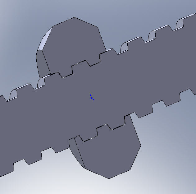

我在07版做压印不能删除工具实体?哪位大大指点一二!谢了!

把图上传来,具体问题具体分析下吧

就是这个图?
请指教!这是在一本书上所见到的,但按它的方法做不了!

你那不是做出来了吗? 4 o/ I4 B* V; K4 y4 D3 m" e& L
选工具实体时就选扫描体就可以,不必选三个面呀!

給些間隙 防干涉更好
$ D# F3 s4 C! B* p1 L樓主下次最好貼圖一下
