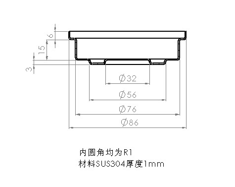

工件图+ j6 ]1 t. Y# c
# f( o2 L+ f& u8 {' _$ ^材料为SUS3045 f7 V+ ^* w7 h. ]) S
我采用的工艺为+ O. O0 B/ `# c! p$ E. l  k
1。落料拉伸 φ76 φ56 φ32一次拉出, _' _6 j9 }$ a& C3 a% h$ G/ W
2.整型r1圆角
2 Z7 H* w; K: D) ]3.切边翻边φ86深6
9 V; d1 y0 \3 n: }7 }0 M* t以上工艺合理否: m: e: J' c# D& h/ H
4 ~1 b. ~* ~% F# E; _(在别的地方看到的,拿来和大家一起讨论)
发表于 2007-7-24 09:33:52 | 显示全部楼层 来自: 中国广东中山
这样可能对变形来讲要好些:Φ76-Φ56Φ32-整型-切边-翻边Φ86深6
6 z% L( l% r6 l如果端口要求高的话可以考虑最后平剪口修边
发表于 2007-7-26 18:45:02 | 显示全部楼层 来自: 中国浙江金华
第一,第二道的工艺应该不错,第三道,切边.翻边,可能翻边凹模强度不够,建议先切边,再翻边.(分四道)

楼主的做法按常规来说是不错了,但是我看你要整的话也就整红箭头处,蓝箭头处的R1直接可以拉出来,因为高度只有15

我觉得合理,如果整形的量不大,是否可以考虑把整形放到切边,翻边合到一起。

1.落料拉伸 φ76 φ56 φ32一次拉出
, [" N: U0 Q% s5 H6 {! E) w- L2.二次拉伸直径86(整型r1圆角)
& {* v, e/ ~, G4 l  G3.切边
发表于 2009-7-3 19:02:17 | 显示全部楼层 来自: 中国广东东莞
看不到你的公差要求,尤其是頂口的平面度要求。
3 X/ W1 j* C6 l% n: K4 ~
1 P8 i8 @- l! A, Q( T3 N5 _看到你的工藝,應該說只能做到很一般的精度。
5 X6 }2 J$ i, n& F4 n/ I7 O
4 Y2 N& b' B$ @3 J5 b  P: u' S- \整型的話,應該全部位置整型,而不僅僅是R角,這樣形狀會穩定很多。7 v6 j7 I- P$ Z! T( ]. Y
) p' ]0 a6 I% e材料請用304的軟料
