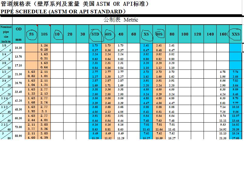

如图,铅笔划圈的地方字母代表什么意思,能不能将表的内容大致介绍下!谢谢
 楼主| 发表于 2007-7-24 09:14:03 | 显示全部楼层 来自: 中国陕西榆林
最右旁还有个XXS的字母代表什么意思?
发表于 2007-7-24 12:44:40 | 显示全部楼层 来自: 中国江苏苏州
表头中5s、10s、40s及10、20等均为以管子表号(SCH)表示的管子壁厚系列,STD、XS等为以重量表示的壁厚。有“s”尾号的为不锈钢管子。STD表示标准重量管,XS表示加厚管,XXS表示特厚管。具体参见ASME B36.10(ANSI B36.10)、ASME B36.19(ANSI B36.19)等标准。1 x, d8 v. S& |5 q/ x, A5 B. m

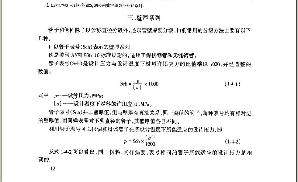

管子表号Sch是设计压力与设计温度下材料许用应力的比值乘以1000,并经圆整的数值。

附图截自“石油化工工艺管道设计与安装”一书,参考。

这是一个管子和管件上常用的壁厚表,我们都要求背出来的。我只可以背出一部分,我随身的包里都带着这个表。楼上的说的很清楚,我就不说了。
