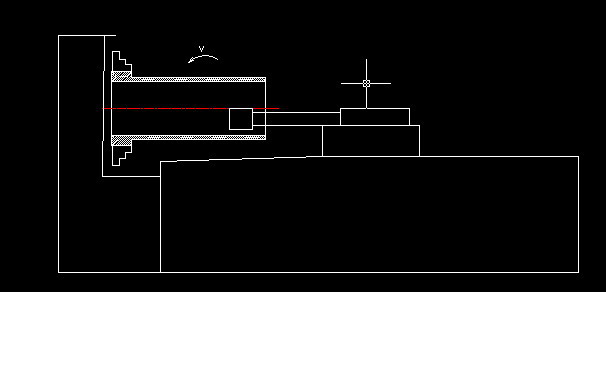

车床改造,用于内孔抛光,抛光轮装在哪里,需要逐一些什么?

要根据产品的需要来改 发一个产品图上来吧
发表于 2007-7-23 12:25:39 | 显示全部楼层 来自: 中国江苏苏州
抛光轮装在尾座上或刀架上都可以!
发表于 2007-7-23 14:29:13 | 显示全部楼层 来自: 中国山西太原
工件用卡盘夹装,作一套带电机的抛光轮旋转装置,安装在刀架上。
发表于 2007-7-23 20:09:06 | 显示全部楼层 来自: 中国山东临沂
安装在刀架上,用变频电机带动带有抛光轮的装置

做一个刀杆,将抛光轮和电机装在刀杆上,再将刀杆固定在中拖板上就可以抛光了.
发表于 2007-8-26 10:31:34 | 显示全部楼层 来自: 中国陕西汉中
装在刀架上较好,这样便于调整抛光轮位置

要是桶直径够大且非批量生产可以简单用刀杆前端固定一只角磨机,磨片换成抛光轮,固定在刀架上就能操作了!OK

装在尾座上不便于径向进给,一般都装在刀架上,尤其时孔径大时。

装在刀架上,如果抛光前粗糙度可以的话,建议你采用类似镗刀杆在前面用气动马达(气动砂轮)抛光,这样安全经济,容易实现

抛光轮放在刀架上即可,控制其沿导轨方向的运动即可,不必太麻烦。唯一注意的地方就是在刀架上固定好抛光轮后不能使轮随意移动就可以了。再有注意上下工件的空间即可。
