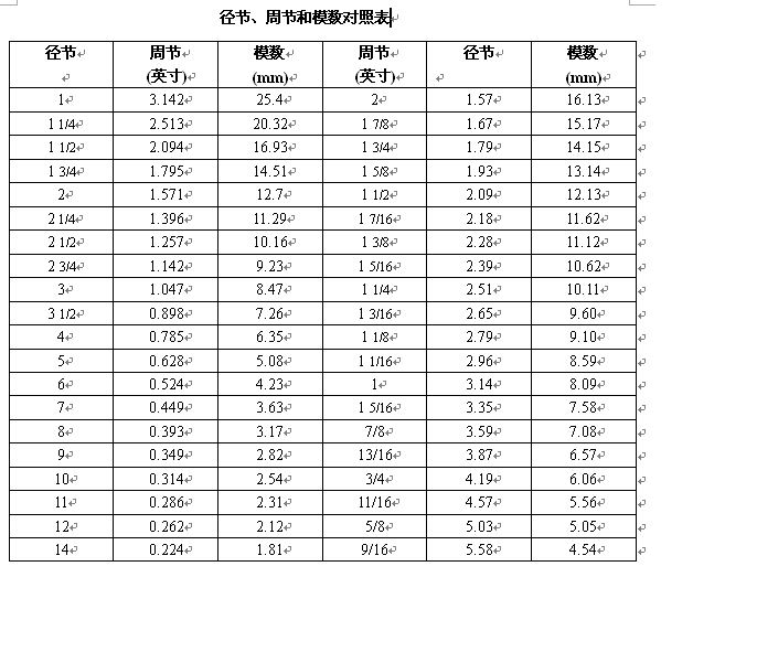

径节齿轮的径节有标准吗,我们应该去测量它哪此方面尺寸.请各位大虾给予帮助~~谢谢

发表于 2007-7-23 09:11:10 | 显示全部楼层 来自: 中国山西太原
径节齿轮是英制齿轮,测量时可用下表尺寸对照。% u3 f6 ?7 x! u' U: v1 n% [

 楼主| 发表于 2007-7-23 10:28:27 | 显示全部楼层 来自: 中国浙江温州
是不是这样的啊,晕,最大径节也只到14吗,模数就没有比一小的吗

1英寸=25.4mm,楼主可以根据这个关系去换算1/4,1/2,1/3,1/8的节距

可我算这样的节距有什么用处啊,不懂,呵呵,比如说吧,我现在手里这个齿轮,量得外径是25.7,齿数是40这样算出它的模数为0.6119,再算其径节为41.51005,我将其约为42.再用这42算其理论模数,25.4/42=0.60476你看我这样算可以吗,这里我有个问题,:42有这个标准数吗,但看七楼朋友所说的,并无42这个标准值啊,..我判定它为变位齿轮,可要是变位齿轮的话我不知道如何计算它所需要的参数,请给予指点.

径节齿轮的资料很难找的,尤其是小模数的,美国标准的小模数的径节有20、24、32、40、48、64、72、80、96、120。齐全一点的资料大概要看美国的《机械手册》(Machinery’s Handbook)了。论坛里有:http://www.3dportal.cn/discuz/vi ... A%D0%B5%CA%D6%B2%E1, O# c6 W6 F- S% {

感谢十四楼的英雄,我爱你,收到邮件了,,,顺便问一下,英制的径节标准就只有如上表所示只到30为止了吗?

径节和节径是什么意思啊,我现在有个图纸上标注径节是8,节径是3,大直径是3.20/3.19是什么意思啊?

径节8=模数3.175         节径3=分度圆直径76.2         大直径是3.20/3.19=齿顶圆直径81.28(上偏差尺寸)、81.026(下偏差尺寸)

径节16/32是什么意思,我在上面的表中没有看到?
2 p+ v* C6 s+ w' i  F% Y) I" i3 O) @* _( A) d$ ^7 S
径节16对应的模数为25.4/16=1.5875。/ y( R! w" G5 v1 R0 }
3 y& A9 R9 v6 y  v这是双径节制,为什么一个内花键要搞成双径节制呢?在什么情况下使用双径节制或双模数制?
