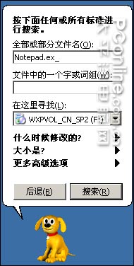

) ^9 R) J& m- ]: o在Windows XP的安装盘中搜索被破坏的文件,需要注意的是,文件名的最后一个字符用底线“_”代替,例如:如果要搜索“Notepad.exe”则需要用“Notepad.ex_”来进行搜索。
. p/ w/ K6 A) G9 h. G  s  6 u2 C9 R$ W5 I
% p4 |) n( ]5 m2 n8 l
搜索需要的文件
