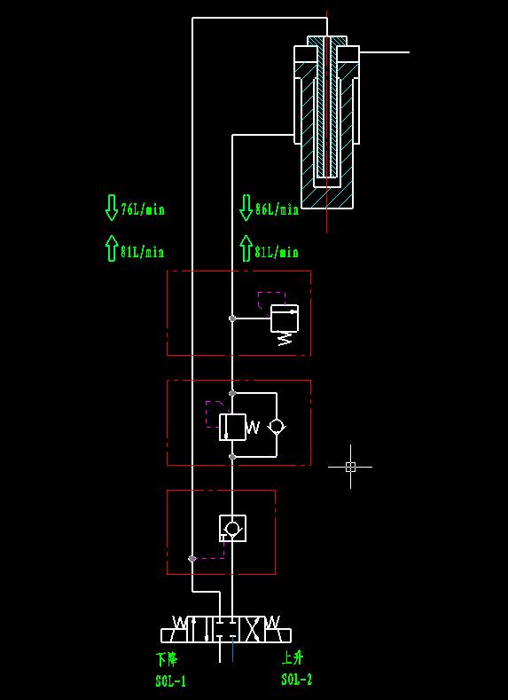

有个系统,流量是81 L/min,03通径阀能不能达到呢?: n! m& Q! o. d" |% [/ \+ Z
我看了一些样本,有的是70L/min,有个是80L/min,还有100L/min的,差别太大了,也不知哪个准点?请高手指点一下。! ^! W, P/ b  O1 d0 ?+ X; d

80L肯定可以通过,但是压力损失比较大.

楼主:按你的原理图看,先DN3mm的换向阀,再来是什么阀?我看不清,再液控单向阀再后两个阀..那用3mm通径的阀肯定不能达到你要求的流量的.建议你参考一下阀类样本参数及核算阀口径的通流能力...
8 Z2 P% q0 N+ _( R- J: [我在一个控制系统中用过6通径的阀,就只能达到50L/min左右的流量...如果3通径能过80L/min的流量,建带来的啸叫及系统共振.压力损失.系统发热会让你的系统完不成所要求的工作的...个人认为在一定的压力下.建议楼主选为10通径.....

根据你的系统建议采用06规格的元件,03规格的元件可以使用,但压力损失较大。

楼主好像是油研系列的元件吧。  f% {% T# z5 o! x' ]
与国家(际)标准安装面关系:1 R$ {4 }  R* K* L9 @* V
01通径——1/8——6通径
8 M: Y5 k* a( O) T: R$ x7 p( J$ o03通径——3/8——10通径. k) `. c) m% [2 p# @
06通径——3/4——16通径

发表于 2007-7-22 00:52:30 | 显示全部楼层 来自: 中国上海
还是用6通径阀,BOSCH的6通径可过120L/min.

你的阀到底是多大通径的啊?国标里面规格03是6通径的,油研的03规格是10通径的 !采用6通径的压力损失太大了,还是建议采用10通径的比较好!

我认为以通径作为阀的一个标准,是不准确的,同样通径随着压力,阀的种类,介质的不同都影响着阀的流量(压力损失)

 楼主| 发表于 2007-7-23 14:34:09 | 显示全部楼层 来自: 中国河南许昌
抱歉,是油研系列,03通径,也就是10mm

10通径的流量可以达到120L/min,肯定可以满足了。
发表于 2007-7-30 16:58:57 | 显示全部楼层 来自: 美国
NG6,BOSCH REXRITH 到120???不要误导人家吧,他不要用倍流量接法,就算到60或80,那压降至少10几bar,那系统也太夸张了吧

用6通径的比较的玄,压力损失肯定严重,建议用10的通径的

02系列的阀才有6通经的,不过阀的通流量最好选的大一些,这样压降会小一些。6 f( k* ]1 j/ R' a/ t7 W/ l9 A

通径是按1/16英寸为基本单位计量的
- F2 m5 I6 K8 X1 h03=6mm,要通过那么大的流量肯定流阻很大的
" [/ Y) P7 V8 y( d建议06/08通径

建议您差动缸回路采用大通径阀,通径小不仅仅是压力损失问体
