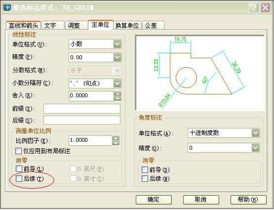

就是上面图形一样,在我们的圆点标注是显示为0,到后面就显示我11.26后面有两位小数点,我知道这个可以改过来,可我改了N次就是不行,如果改成功前面的圆点应该是0.00才对,高手的朋友给小弟指点指点

在标注样式中精度中,取消消除后缀即可

原来这么简单,谢谢你的帮助,我又学了一招,建议版主给楼上朋友加分
