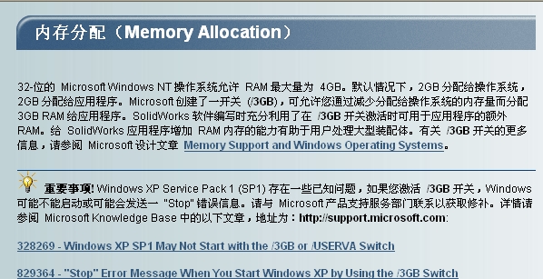

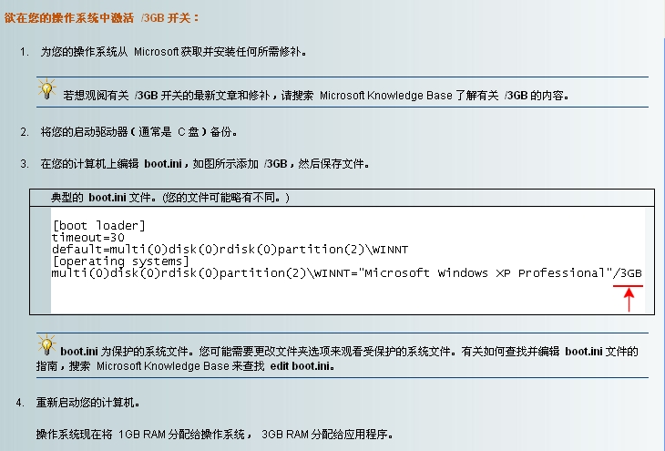

可以在系统里重新分配下内存,给系统分1GB,SW分3G,参照SW帮助里的说明:
艾飞 + 3 应助
