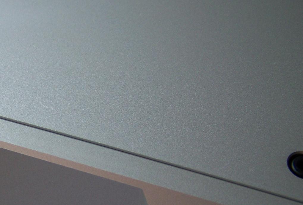

材质是6061,进口板材,通过化学砂面处理达到图片中的效果。% H4 }4 j- t! f' I& K: J- F4 {

是sand blasting(喷砂处理)的工艺吗?那你找喷砂厂家就可以拉。。。  S; \$ e; G9 C1 S
% r7 t1 n1 `* t# \. P& D不过看图片效果的话,做个polishing 然后在做个chemical cleaning  也差不多了。。。

谢谢Jerry!可能因为图片质量不是太好,所以很难反映表面的真实效果。喷砂工艺效果远没有化学砂面处理工艺来的细腻和均匀,我找几个厂家作了样件,表面起砂效果不如图片中那样明显,我估计还是配方或工艺方面的原因。
) w. X' u& J' g+ j抛光和化学清洗估计是必须做的。

会不会是sand blasting+clear anodizing...
  A% o1 x. r* q5 W; q: L+ ^我碰到过这种工艺的。。。。

终于在国内找到了这种专利技术,感谢帮助过我的人,感谢互联网,感谢google
