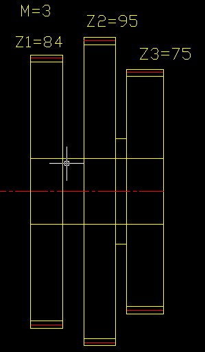

三联齿轮的各齿轮间的加工间距至少得空出多少?

用插齿机加工间距大于3毫米就行。

3模数三联齿轮用插齿机加工,中间退刀槽在4mm~5mm以上,因3模数齿轮的齿全高是6.75mm,在对刀时刀具行程要比所加齿轮的那一联齿厚长1~1.5mm,切屑量大,即便是两刀做,切出的铁屑也是很厚很大的,退刀槽在3mm是无法排出的,冷却油冲不走铁屑 ,反而会沾在插齿刀的刀口上,形成积屑瘤,造成撞刀,损伤插齿刀,加速刀口的磨损。可先插齿,再滚齿,上下两联,Z1=84,Z3=75,插齿加工。Z2=95滚齿加工,一定要先插齿,后滚齿,插齿时以中间一联(滚齿)两平面为端面定位基准(内孔+端面定位),这样才能保证所加工齿轮的精度。上下两联都插完了,再滚齿加工中间一联。因为滚齿的精度优于插齿的精度。

想这么大的齿轮外径(3*97=291mm),齿轮间距起码要10mm,要不然切槽都困难。

可以用连接套连接啊,
