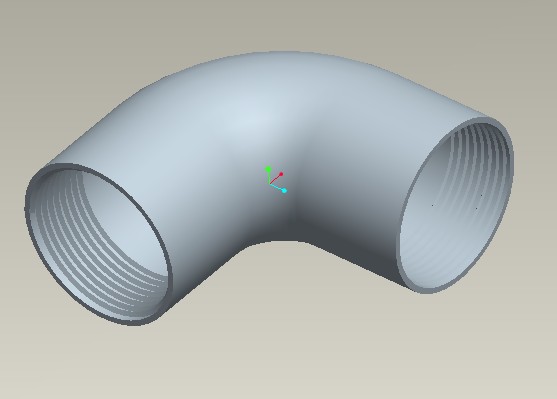

昨天放假去朋友那边玩..无意谈到的...听他说他们那个地方没有一个人做的出来$ c3 c+ L3 b6 j" ?
7 W' j3 d; _% P% D所以想着借三维网来和大家研究下...相互学习下.../ b! _1 f" Z. u' ?5 R! W3 j
0 ~. K9 @# b% D7 l* f# N! }& p0 `; H4 f, e8 c, c
以下对产品做下简单说明:
  V4 Q4 N& [' G1 B  1.塑件产品
& Z9 D  b+ V  V/ E* Z 2.两头都有螺纹
大概样子的弯管
大概样子的弯管

发表于 2007-7-20 13:49:22 | 显示全部楼层 来自: 中国广东中山
你这个产品就算没有螺纹恐怕也很难脱模!
1 H7 J/ u( W* Y. `因为转弯处要旋转脱模,而每端螺纹段的直身位恰好限制了旋转脱模!

发表于 2007-7-20 17:01:27 | 显示全部楼层 来自: 中国江苏无锡
发表于 2007-7-20 17:11:24 | 显示全部楼层 来自: 中国广东中山
原帖由 zhtrong 于 2007-7-20 17:01 发表 http://www.3dportal.cn/discuz/images/common/back.gif
7 F9 w; x* W3 E( T% `弯头地方用铰链,再加一个脱螺纹,不是很难啊,对于做这个的
4 g( T% s+ w' C
弯头加铰链,有没有算过能否转得出来?还有能否详细说说铰链机构和脱螺纹机构如何在这里很好配合?谢谢!

发表于 2007-8-14 18:40:04 | 显示全部楼层 来自: 中国上海
我在日本的时候看过类似的,不使用旋转的,用了中间抽空以后凹陷的方式来脱模,不良率很高!

发表于 2007-8-26 20:17:47 | 显示全部楼层 来自: 中国广东广州
弯头加铰链,是做不出来的
7 M9 N0 P+ n9 }% g& d只能用拼合件来解决吧

发表于 2007-8-27 10:10:13 | 显示全部楼层 来自: 中国浙江温州
这种模具我见过一次,是好久以前(久了记不清,当时人家保密不让近看); Q+ j$ K4 D  x4 U9 }) d( u' p& C: ~
好象是先脱螺纹,再抽弯管,弯管抽芯是套在螺纹里面的,具体机构没近看不得而知,油缸抽芯6 q9 e( O$ U( X5 W5 @( U% H
我只能帮你这些了

这个太简单了,先脱镙纹,然后在抽.
发表于 2007-8-31 06:31:06 | 显示全部楼层 来自: 中国广东深圳
我看过人家用吹塑的方法,应该可以实现的

发表于 2007-9-17 16:23:21 | 显示全部楼层 来自: 中国湖南长沙
原帖由 hqx 于 2007-8-27 10:10 发表 http://www.3dportal.cn/discuz/images/common/back.gif* z2 @$ x/ B* C
这种模具我见过一次,是好久以前(久了记不清,当时人家保密不让近看)7 b# u. x5 h7 [4 l- O7 r4 }( ^! Q
+ X% a9 ^5 K  @我只能帮你这些了
7 P7 O! T5 n& F7 D! m
这个应该是可以抽出来的,就的结构太复杂
发表于 2007-9-18 11:35:01 | 显示全部楼层 来自: 中国广东惠州
原帖由 defengfu 于 2007-8-31 06:31 发表 http://www.3dportal.cn/discuz/images/common/back.gif! A5 l* V8 {) n3 ~  f$ L9 m
我看过人家用吹塑的方法,应该可以实现的
( e5 g8 ?' `- ^& p螺纹在内,没法吹

发表于 2007-9-18 15:26:47 | 显示全部楼层 来自: 中国广东深圳
不知道角度是多小?
" s% d% S, e" B  E  b90度的我做过

发表于 2007-10-7 23:15:02 | 显示全部楼层 来自: 中国广东中山
先脱镙纹,然后在抽.没有什么不行的。
发表于 2007-10-19 14:27:49 | 显示全部楼层 来自: 中国广东东莞
如果里面转弯处是直的,直接旋转抽出来就可以啦 :lol: :lol:
发表于 2007-10-20 02:14:06 | 显示全部楼层 来自: 中国广东东莞
完全可以做  抽芯分几步
发表于 2007-10-25 19:45:48 | 显示全部楼层 来自: 中国福建泉州
