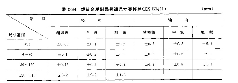

各位大侠,请问粉末冶金零件的未注公差应如何确定?有相应的标准吗?
发表于 2007-7-20 11:30:42 | 显示全部楼层 来自: 中国上海
按照经验应该是8-9级精度,它与模具精度有关
发表于 2007-7-20 13:19:27 | 显示全部楼层 来自: 中国四川内江
http://D:%5C%C3%A6%C2%A1%C2%8C%C3%A9%C2%9D%C2%A2%5C21偶有一日本标准,供参考!

发表于 2007-7-21 07:21:33 | 显示全部楼层 来自: 中国江苏常州
按照你的使用的具体的要求来把,如果没有特殊的就不标,随便,如果没有底就注明了.
发表于 2007-8-5 10:04:47 | 显示全部楼层 来自: 中国重庆
一般粉末冶金未注公差还是按国标GB1804-m级执行的# g0 O) \% f5 K2 h9 a- U  S  r4 B
不过也要看是径向尺寸还是轴向尺寸了。径向尺寸是有模具保证的,只要设计尺寸合理,烧结后能保证在0.1公差范围内。轴向尺寸与压机的精度等有关,难保证些,一般0.1公差,调机调好了还是能保证的。国标GB1804-m级完全能保证的。

发表于 2007-8-7 09:31:13 | 显示全部楼层 来自: 中国湖南株洲
粉末冶金的自由公差也是普通零件的自由公差,但有时为了后道工序的加工,预留一定的余量,因为粉末冶金一般都有后续加工。
