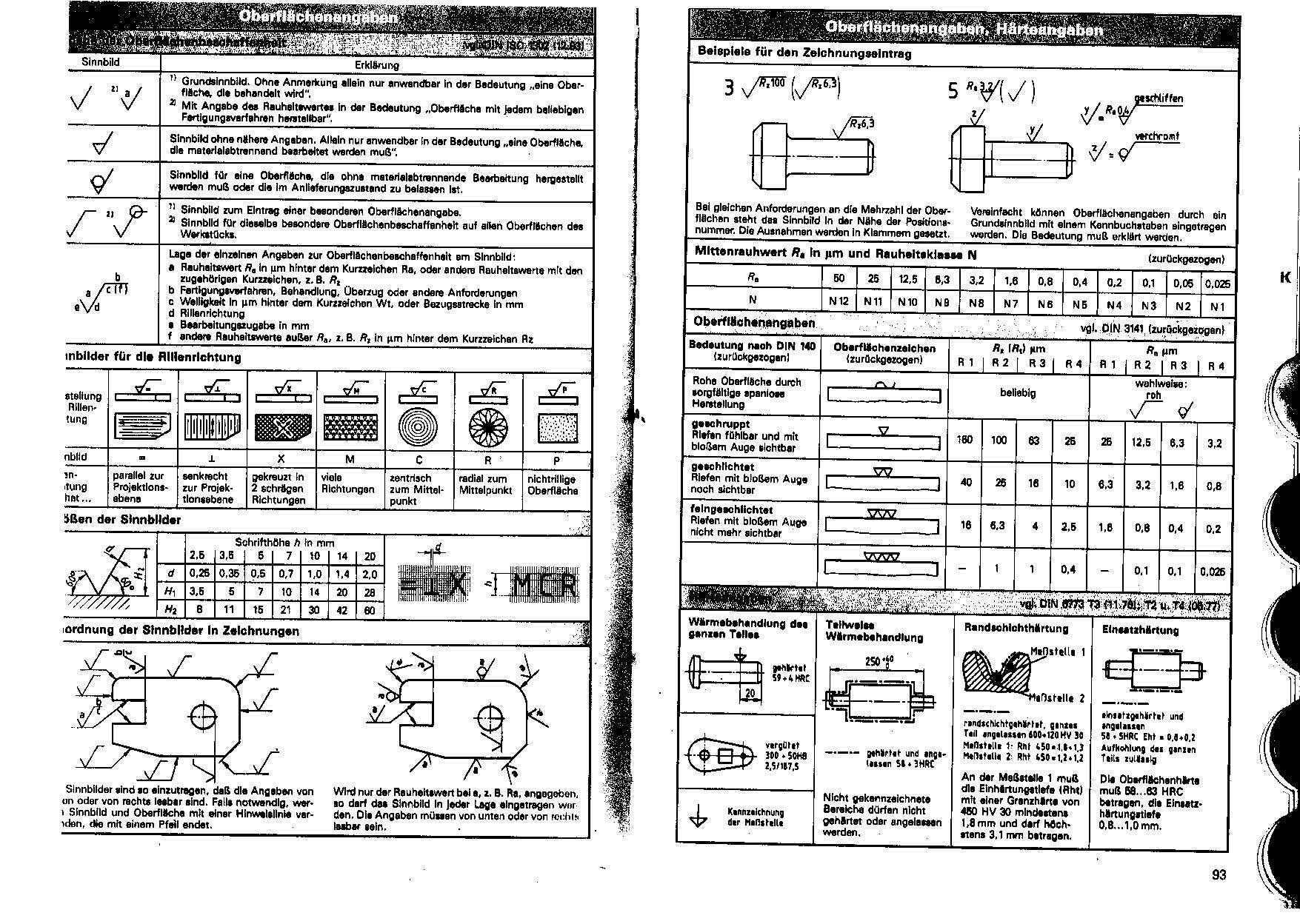

din7168-粗糙度.JPG 但是我的德国客户发了一份粗糙度标准DIN3141,我不知道如何对Rz相对应的Ra值,请楼上的大侠帮忙指点一下

din7168-粗糙度.JPG 以下这个对照表:
( i6 u# H- H: J6 oRz  200   100    50       25      12.5     6.3    6.3  3.2    1.6    0.8    0.4   0.2      0.1
$ `; T1 P/ L# o; gRa      50      25    12.5     6.3     3.2      1.6     0.8      0.4    0.2   0.1   0.05  0.025   0.0122 d+ |5 K  m- Q. c$ \$ B6 r1 |/ H: |
但是在国内很多人都用Ra的,客户用的是Rz,所以要换算一下,现在不能肯定的是上面的对还是DIN3141里面的标准对照正确,希望高人们给个肯定的答案
