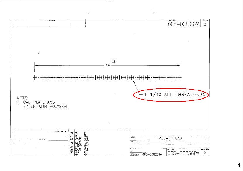

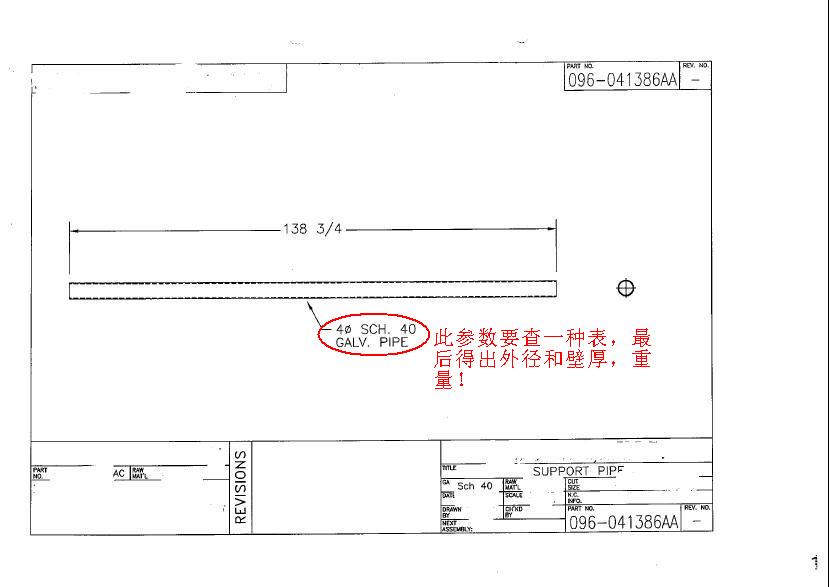

请高手告诉我一下!现在连直径都不知道!因为之前我还有管的图纸但是要查一种表,我觉得螺纹也要查什么表!

第1张图:全长36都为公称尺寸1  1/4的NC螺纹

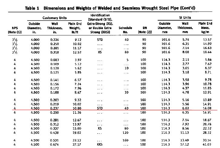

第3张图:公称直径4,壁厚等级SCH40的镀锌管,外径114.3 ,壁厚6.02mm(原帖为壁厚6.3)    ASME B36.10M标准5 z0 K- T+ ]0 q. s5 m) `( F

谢谢楼上的兄弟,看来我第三张图我理解是对的!  谢谢你!

2楼的,你说的不对吧,壁厚不是6.02mm吗?见图。

2樓說的沒有錯啊,不知道,有什麼問題啊.

第一图:螺纹为1  1/4”美制螺纹的全牙棒

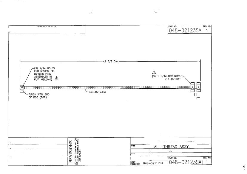

# G  V$ W' x' U* t第二图:螺纹为1  1/4”美制螺纹的六角螺母
