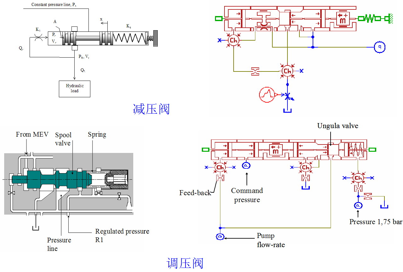

发表于 2007-9-15 21:11:45 | 显示全部楼层 来自: 中国浙江杭州
我感觉不用把AMESim想得多么复杂,就是根据腔体划分,不过有时候要跟我们平时用数学分析划分腔体有所区别,可能一个腔体要分成好几个来分析,因为有时候自己的阀结构比较复杂,而HCD库里面的模型可能没有我们所需要的,就要等效转化一下,用多个腔体等效组合;还有就是机械部分,也是灵活使用就可以了。
柠檬咖啡 + 3 技术交流
发表于 2007-9-17 10:05:23 | 显示全部楼层 来自: 中国浙江杭州
下面是减压阀和调压阀的两个例子。我想不用多解释了吧。划分腔体,反复思考是否跟实际的有出入,应该加那些东西。尤其是要注意那个“CH”小模块,设置体积的,这个在AMESim中着重讲了。

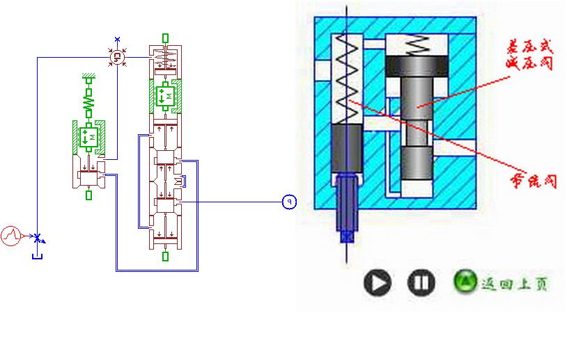

发表于 2007-9-18 13:18:21 | 显示全部楼层 来自: 中国浙江杭州
应斑斑号召,建了调速阀。大家共同进步9 O# G# F( Z% T* S7 f8 Y
VRValve.jpg ! S9 h- ~+ a9 a
6 u5 c) T* v0 c6 b( m3 N2 v: |8 \) O
[ 本帖最后由 xiaoyeren 于 2007-9-18 14:25 编辑 ]
参与人数 1三维币 +10 收起 理由
柠檬咖啡 + 10 技术好帖!
发表于 2007-9-19 22:24:38 | 显示全部楼层 来自: 中国浙江杭州
回咖啡,我只是建立了调速阀的模型,参数还没有设置,这是阀的模型
VelocityRegulationValve.rar
268.98 KB, 下载次数: 12

发表于 2010-7-22 15:03:42 | 显示全部楼层 来自: 中国河北秦皇岛
5# xiaoyeren
( p4 u7 J4 _6 h
& T& @/ Y% _3 I首先非常感谢你给我们分享这些模型。我刚刚接触这个软件,对这个软件理解的还比较肤浅,对于你建的调速阀的模型我有一些疑问:1,左边节流阀上部的弹簧部分为什么不用类似于右边差压式减压阀上部的一个弹簧腔,而只是用一个弹簧呢?2,我觉得右边差压式减压阀最下边的腔的力应该是向上的吧?
