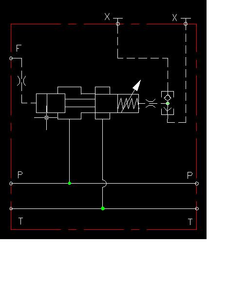

发表于 2009-1-4 11:24:57 | 显示全部楼层 来自: 中国辽宁本溪
从楼主的图中截了张图(见贴图)。1 k: K/ _' p% Z
请教一下,图中是什么阀??
发表于 2009-1-7 01:19:14 | 显示全部楼层 来自: 中国天津
因为需要.曾经和弯管机厂家做过了解这里只说说我的看法.据厂家介绍送料部分为伺服电机控制.弯管是液压伺服.从外观看液压并不复杂(草率的说)只要将弯管走向的三维坐标输进去就可以了(如果是三维设计就更方便了).精度控制准确.自动化程度高.非常适合批量.但有一点弯曲反弹要有操作人员来定.我认为如果操作人员没有经验精度在高.管两端还是对不上.批量大试件可以解决.单一多就不太方便.看过之后认为机器还是非常好.楼主是液压配套 厂家你可以说说你产品液压的特点.对单一工件及现场尺寸测量的建议.(设备可由程控.折弯展开工艺参数软件也可解决.)毕竟这一点也挺关键.
发表于 2009-1-7 11:38:36 | 显示全部楼层 来自: 中国湖北十堰
我知道一些,并且我还改造了两台,主要是液压系统采用了比例液压换向阀技术,说通俗一点就是比例换向阀可以受到电脑的任意控制,也就是比例阀的开启度可以根据电脑进行大小控制,而常规的电磁阀的开启度只能打开或者是关闭控制,而不能大小进行控制,我认为这是数控折弯机的主要原理,我也想在这方面和大家进行交流,我的联系方式 13593730068
