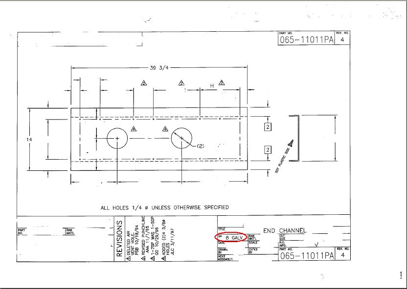

[已解决] 外国图纸板厚表示方法?有图纸!
发表于 2007-7-18 16:10:11 | 显示全部楼层 |阅读模式 来自: 中国湖北咸宁
收到一套国外的图纸但是板厚不知道怎么表示!?请高手指教!0 W, t8 Z3 e9 M
对照英制国家的表格,不知道是那个国家!
6 ]+ x% S% P9 @/ K$ u4 `" p) }, N- n- n8 Y! B

发表于 2007-7-18 16:36:17 | 显示全部楼层 来自: 中国江苏苏州
12-GAL,应该是表示12-gage的镀锌钢板Galvanized Steel
5 B5 o  ?  ?* x12-gage=0.1084inch=2.75336mm

 楼主| 发表于 2007-7-18 16:44:18 | 显示全部楼层 来自: 中国湖北咸宁
为什么用G.S.G这一项呢?B.W.G     S.W.G     M.S.G  分别是什么意思啊?我知道U.S.G是美国,5 N! H( x. X3 P8 J, H2 t; d
B.G是英国的意思!
发表于 2007-7-18 19:12:12 | 显示全部楼层 来自: 中国山西运城
GSG镀锌钢板厚度Galvanized Sheet Gauge

 楼主| 发表于 2007-7-19 08:01:26 | 显示全部楼层 来自: 中国湖北咸宁
图纸上表示厚度的地方,我们有两钟!一种是GLV一种是GALV那分别表示什么意思呢?都是镀锌钢板厚度吗?是不是只要是镀锌钢板厚度就可以用GSG一栏?!!
发表于 2007-7-19 09:37:24 | 显示全部楼层 来自: 中国山西运城
GALV: 电镀、镀锌(Galvanized)4 X, t+ p; P/ U( q# a( f
GLV应该是写错了!正确的应为GALV: 电镀、镀锌(Galvanized)
6 H" y; ?9 H8 j只要是镀锌钢板厚度就可以用GSG一栏!!$ D) ?4 z$ y5 o. v' S+ d+ z

 楼主| 发表于 2007-7-19 14:42:07 | 显示全部楼层 来自: 中国湖北咸宁
谢谢whj151 同志!对了还有一个问题,我们在消化图纸的时候发现了有一些是8-GALV 在Gauge里找不到这一项.不知道是图纸错误了还是那表格不完全??谢谢!
发表于 2007-7-19 15:29:29 | 显示全部楼层 来自: 中国山西运城
那肯定是表格不完整!
7 x; n; B8 @( t8 GALV GAUGE 厚度应为0.168# d& C- I2 L! ^" v, N$ N

发表于 2007-7-19 15:34:58 | 显示全部楼层 来自: 中国江苏苏州
8-GALV,应该是表示8-gage的镀锌钢板Galvanized Steel! I) H9 b& G! Z% E3 |, w
8-gage=0.1680inch=4.2672mm" J1 d1 |' s0 D6 R) `& y! Q" o
原图表不全,我有比较全的表格,见附件- D0 O! B$ p$ S1 c% f# T; G
