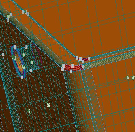

发表于 2007-7-18 18:48:28 | 显示全部楼层 来自: 中国广东中山
原帖由 FLKLY 于 2007-7-18 10:50 发表 http://www.3dportal.cn/discuz/images/common/back.gif1 }% h, C; Z. M5 }
每次算出来都是零,不知道是怎么回事,我打开的时候选的是实体,单位和密度也都改了,还是不行。那位朋友帮我一下,下面是IGS格式的
: C# x0 \, v3 J2 U5 D) I3 O5 S
  r, Z# Q$ M3 h/ m2 k这个产品是IGS的破面,需要补回来才能实体化
quiver_lid.prt.rar
627.69 KB, 下载次数: 52

 楼主| 发表于 2007-7-19 08:57:49 | 显示全部楼层 来自: 中国江苏苏州
回复 #8 majunli 的帖子
:) 谢谢你。good good ,可是我不太懂为什么出现好几个地方的红色显示的地方,而修复的时候只修复那个小方框上的两条线那,还有我的不能自动显示那两条线那。麻烦你解答一下

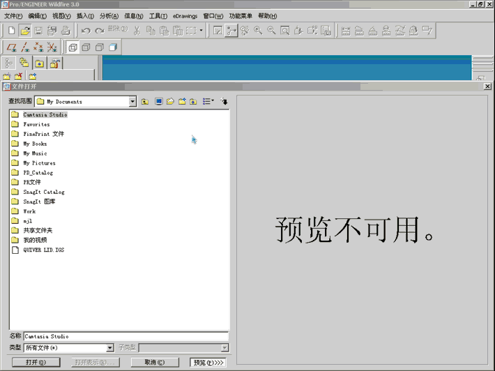

发表于 2007-7-19 12:28:49 | 显示全部楼层 来自: 中国江苏苏州
回复 #8 majunli 的帖子
高手,教程做的像教科书一样,收获不少,非常感谢你的教程,我已经收下了,谢谢!!!!!
