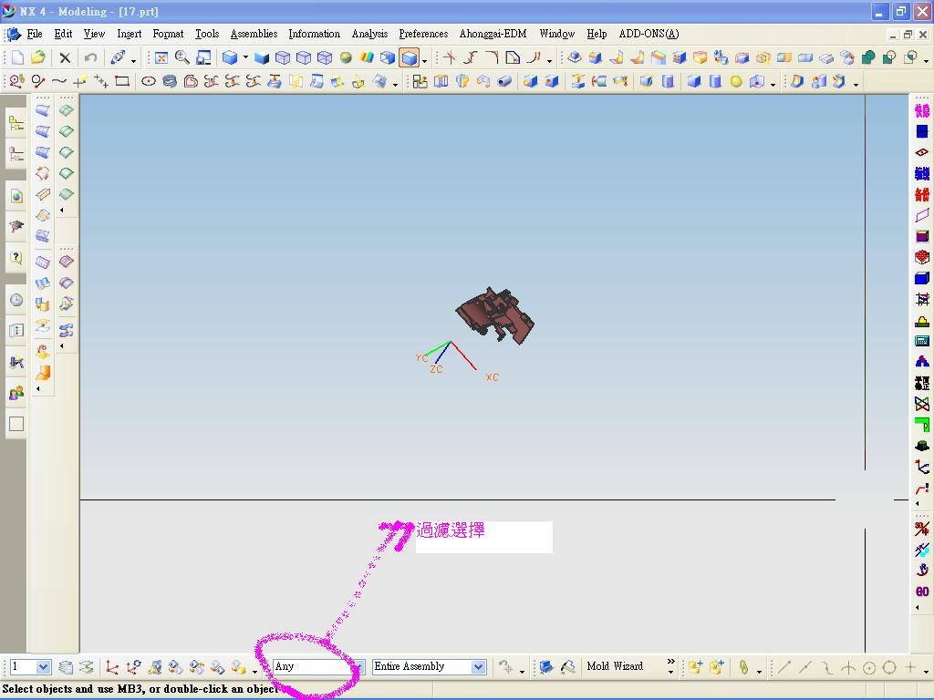

为啥在装配图中 导出木一个部件的PRT文件操作时选不住对象?) Q8 \7 @- l5 c5 V9 z
我的具体操作如下:导出PRT-----指定文件名------类选择(此时选不住对象)
发表于 2007-7-17 11:38:45 | 显示全部楼层 来自: 中国广东东莞
在過濾器裡進行對象過濾選擇!

回复 #1 浪花人 的帖子
先将此部件转成工作部件,再导出一定行
