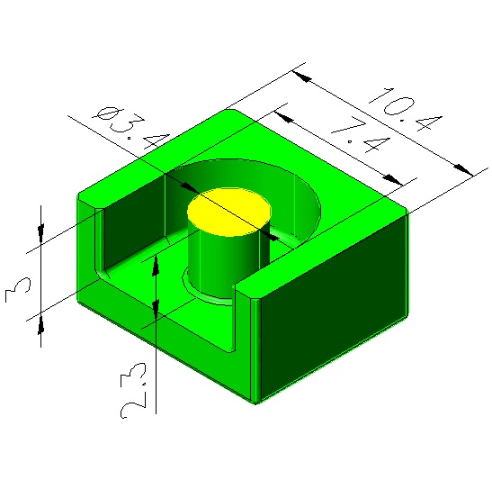

一铁氧体材料,要求加工中间圆柱的黄色表面,而且只能用金刚石磨削,问题是:砂轮直径大的话,加工时会碰到其它非加工部分,如果直径小的话,砂轮线速度低,产品容易掉角,请问有没有合适的工艺或设备?谢谢!

铁氧体一般是磁芯之类的用途,看样子还有另一半与这个配合(估计是个罐型电感)。 我认为的LZ 这个设计不甚合理。 最好将中心圆柱与四周齐平,这样加工也方便。

楼上说的没错,的确还有一半,但就是通过调整中间柱子的气隙量来改变电感,业内通用的方法

铁氧体硬度很高,而且极脆。不能切削的。 我看只能磨。
 楼主| 发表于 2007-7-19 12:28:11 | 显示全部楼层 来自: 中国广东韶关
高硬度(HRC70以上),只能磨,立磨的话,图大家也看了,砂轮直径小于7.4mm,主轴转速得非常高,而且由于砂轮中心的线速度为0,基本无切削能力!采用卧磨得话,就是碰边,期待有好的方案出现!

让砂轮做公转运动,避免线速度为0的一点停留在一个位置上。如果用气动攻丝机改造一个专用设备LS 看看如何呢?

采用内圆磨床磨削加工就可以了,砂轮用碗型砂轮,工件旋转,端面靠过去就可以了

我看这个方法确实值得一试。
