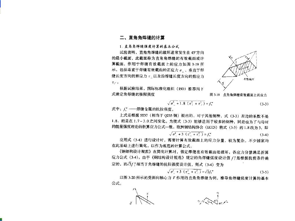

未命名.JPG 焊缝强度的计算
3 i1 T8 Z' i- `1 K; }/ A如果楼主需要这本书的话,请到这里下在
! K) h0 D! p7 w* ~# I) m+ \( d5 m+ uhttp://www.3dportal.cn/discuz/viewthread.php?tid=255813&highlight=%B8%D6%BD%E1%B9%B9%C9%E8%BC%C6. r  S5 }$ Q, O% t
钢结构设计原理* ]9 z& U) z+ h) C! i0 X

 楼主| 发表于 2007-7-17 21:19:34 | 显示全部楼层 来自: 中国四川德阳
楼上提供的资料很好,谢谢了。4 i) ?3 T$ x& ?# S; @; p
但是对焊接的讲解还不够详细。
: J3 P+ \9 D7 }/ u* `) v+ k还有更详细一些的资料吗?5 ]9 \2 X1 m6 o+ h
谢谢啦!
