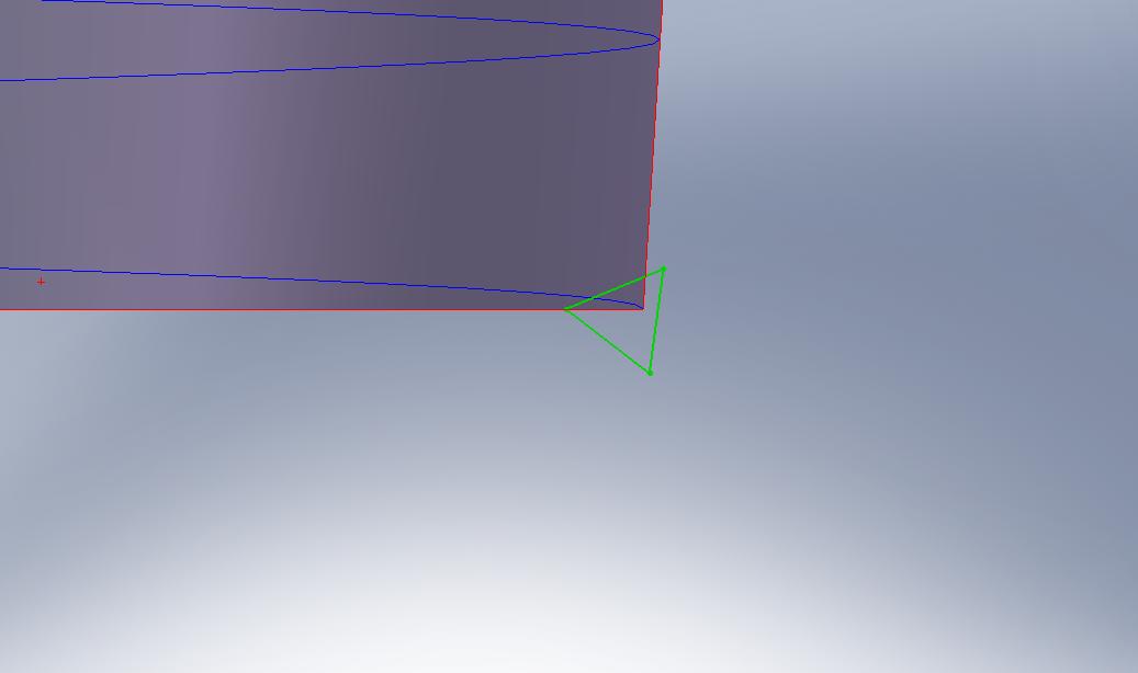

要在这个基体上切割出螺纹线,但始终无法成功,各位高手帮忙看看是哪里还有问题3 B: I0 v: f. Z4 E! i
将草图6沿着螺纹线切割,草图6的形状是随便画的。
夹紧螺母2.rar
104.43 KB, 下载次数: 14

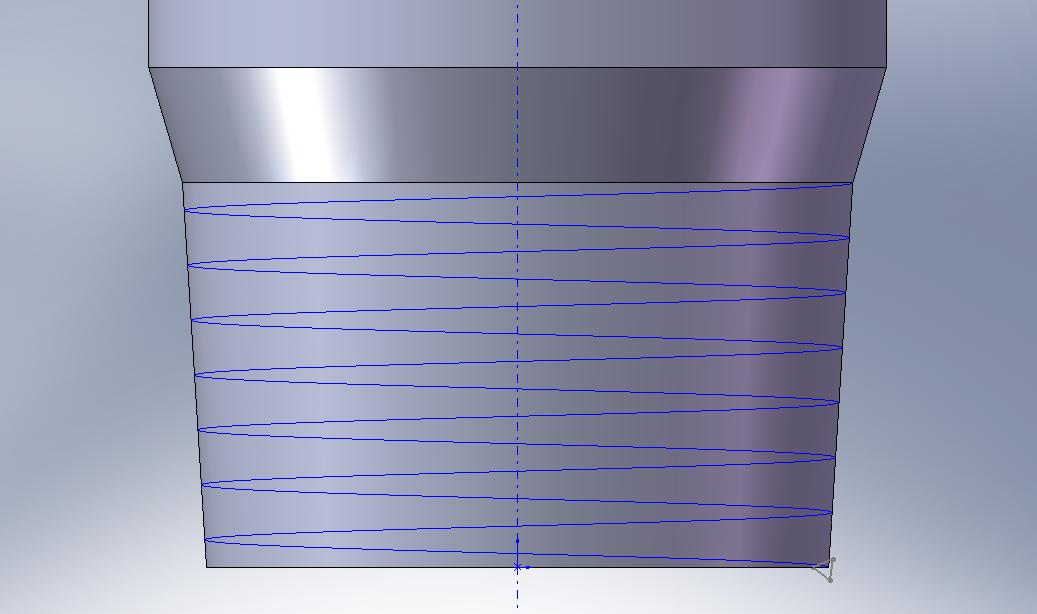

 楼主| 发表于 2007-7-16 19:42:25 | 显示全部楼层 来自: 中国上海
切削的横截面也是处在螺旋线的起始端,如果单独画一个椎管,做切削就很正常,就是这个基体结构不行,不管是用横截面旋转出来还是旋转切削都一样

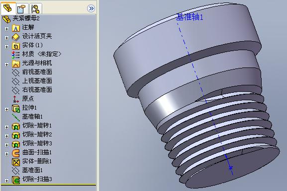

发表于 2007-7-16 20:31:53 | 显示全部楼层 来自: 中国江苏常州
有两种办法可解决这扫描切除:$ T% Q6 q5 P/ P# K3 g+ T$ ?5 [
1,可先作实体扫描(不合并实体),再用组合方法除去扫描实体.; p9 _6 @) Z) E% l1 K
2,重作扫描的螺旋线,其方法是用沿路径扭转的扫描法做出螺旋曲面与实体锥面相交得到锥面上的螺旋线,再用这螺旋线作扫描.2 T* ?0 y) d2 @% G0 Q  H0 \

发表于 2007-7-17 15:33:56 | 显示全部楼层 来自: 中国江苏常州
我觉得楼上搞得复杂了,只要保证要扫描的横截面和螺旋线穿透就可以了。
发表于 2007-7-17 17:26:06 | 显示全部楼层 来自: 中国浙江嘉兴
其实这个问题非常简单,你建个与螺旋线垂直的基准面,再画你需要的草图,用扫描,注意不要合并结果,再用组合相减就行了.

发表于 2007-7-17 20:55:26 | 显示全部楼层 来自: 中国台湾
三角草圖還是垂直於軸心的  草圖錯了
发表于 2007-9-15 09:42:14 | 显示全部楼层 来自: 中国河南信阳
楼主画的草图的上面那条线,要小于螺矩才可以进行扫描切除的~~
发表于 2007-9-15 12:56:53 | 显示全部楼层 来自: 中国浙江杭州
原帖由 zzh94077 于 2007-7-17 15:33 发表 http://www.3dportal.cn/discuz/images/common/back.gif
, t- V9 k* ^# ~  m  w% W& F我觉得楼上搞得复杂了,只要保证要扫描的横截面和螺旋线穿透就可以了。
3 o# m8 {# Q3 o% J- _* F
不老叔说的是螺纹"收尾"的方法,收尾后的螺纹变得完美漂亮
