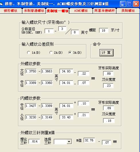

本论坛有很多螺纹参数查询软件,但里面只有常用螺纹,对一些特殊的UNS系列螺纹没有,从螺纹手册上看到螺纹参数都是可以计算出来的,如知道了1.376-18UNS-3A,就可以计算出来其中径的极限尺寸.不知道哪位高手有此软件.
发表于 2009-11-6 16:02:48 | 显示全部楼层 来自: 中国山西太原
我这里有一个多种螺纹计算软件,其中有美制统一螺纹计算。楼主这种螺纹规格是 1 3/8 -18 UNS-3A  ,输入数据后,计算结果如下图。

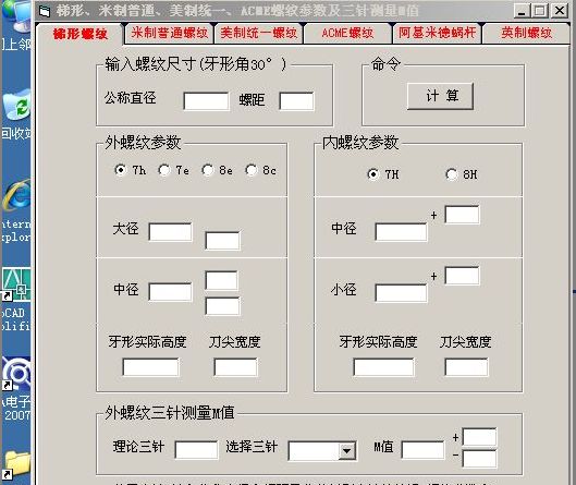

发表于 2009-11-18 13:47:02 | 显示全部楼层 来自: 中国北京
该软件无法运行,是不是少了个动态链接库.dll文件
发表于 2009-11-18 13:53:57 | 显示全部楼层 来自: 中国河北石家庄
回复 3# hux0730 的帖子
似乎是你自己机子系统的原因,刚才下载验证,软件运行正常,贴图为证# w9 }3 I% h0 x! @; D) d
6 ?3 V  A4 f' _' q
2 X8 e9 J3 Q/ e2 y3 B- V[ 本帖最后由 wakang 于 2009-11-18 13:56 编辑 ]
 楼主| 发表于 2009-11-19 13:29:52 | 显示全部楼层 来自: 中国浙江宁波
谢谢各位,已经解决了.
发表于 2009-11-19 15:47:21 | 显示全部楼层 来自: 中国山东威海
运行是正常的,但是如果输入错误的螺距还是能计算出结果。小小的BUG5 {- o) N& U. A5 `5 G4 R! a1 H
还是谢谢楼主了
发表于 2009-11-19 15:55:26 | 显示全部楼层 来自: 中国山西太原
回复 6# 冷冬 的帖子
这不是软件的BUG,输入了非标螺距,计算结果当然是非标的,因为计算公式是一定的。
