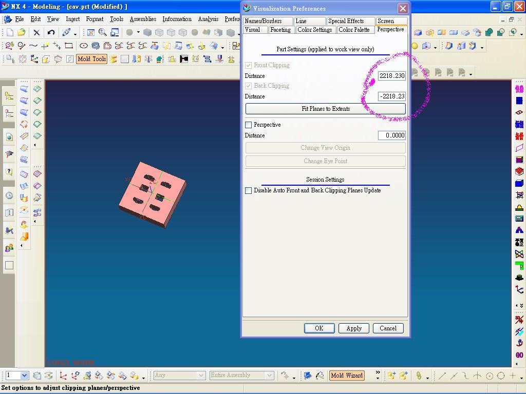

为什么我在做缝合片体的时候,经常会出现放大缩少的时候,片体会有时候出现,有时候消失,究竟什么问题?我用UG3.0和UG5.0都有这种情况啊

发表于 2007-7-16 17:26:21 | 显示全部楼层 来自: 中国广东东莞
給你發個視頻了,把裡面的數值改大就可以了!9 ?, _  ?. q0 ^& x1 w/ I* Q

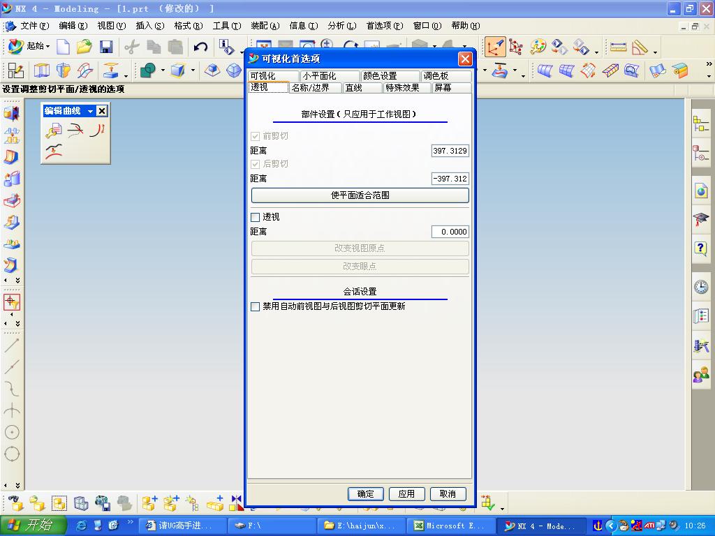

 楼主| 发表于 2007-7-17 10:09:55 | 显示全部楼层 来自: 中国广东中山
但是我是用中文版的,发现里面没有这一个选项。
发表于 2007-7-17 10:26:58 | 显示全部楼层 来自: 中国河北保定
楼上的朋友应该是这一项吧/
发表于 2007-7-17 10:32:35 | 显示全部楼层 来自: 中国广东东莞
原帖由 dobe 于 2007-7-17 10:09 发表 http://www.3dportal.cn/discuz/images/common/back.gif
' i, y8 ?& n9 l1 ~但是我是用中文版的,发现里面没有这一个选项。
# ]% ~+ y1 U) K4 K* m
# |" K$ ?! ]7 G) Q/ U, m! a
0 C0 Z" i( E3 w) Y* G2 S4 d6 z) x菜單位置是一樣的
