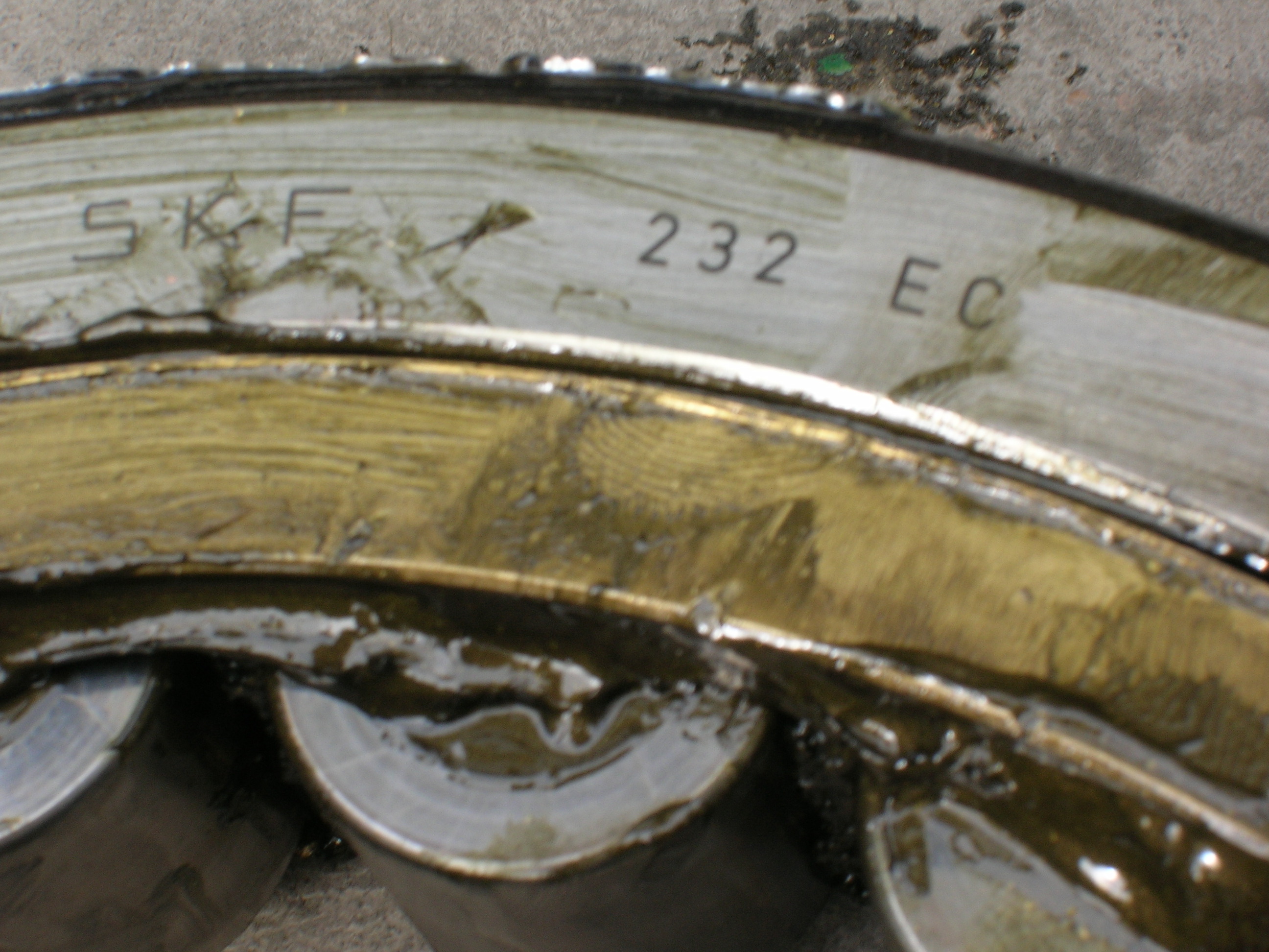

我单位有4台1120KW,6KV电机。电机所带机械为离心风机。电机驱动端轴承为NU232ECML/C3(SKF),非驱动端轴承为6330M/C3(SKF),润滑脂是3号通用锂基脂。电机和风机各部运行时震动都不超过0.03mm。  @) g1 }2 a; K/ G. S+ j0 S
电机驱动端轴承频繁出现保持架均匀磨损现象,最短2个月,最长8个月就需要更换电机驱动端轴承,非驱动端轴承未出现磨损现象。4台电机现象一样频繁更换电机驱动端轴承,润滑脂也用过3号二硫化钼锂基脂,SKF的LGHP2润滑脂,问题依然没有解决。! t! B9 w) L3 @
应该排除轴承质量问题和安装问题,因为4台电机问题一样。
6 D+ A1 a: ^/ G# f& b9 t请问高手应该怎样解决这个问题,是不是轴承选型有问题?
- o0 b5 y$ j: f* c7 k% A7 o! E* f3 Y! H3 U% U
下边是磨损的轴承图片,油脂中有大量铜屑

从你的配置来看,应该是典型的固定加浮动式的布置,浮动端的保持架被磨损了,可能是你们在轴和座上的设计问题。如有问题,可以发邮件讨论,hongjie.li@schaeffler.com

电机轴与风机轴之间的联轴器是什么形式?转速多少?一般来说驱动端轴承频繁损坏与附加径向载荷有很大关系,检查一下风机轴承座,叶轮平衡情况,风机轴与电机轴的同轴。

 楼主| 发表于 2007-7-17 10:00:44 | 显示全部楼层 来自: 中国陕西西安
电机轴与风机轴之间连接,两个联轴器带槽,从端面看很像齿轮,槽中间是蛇形簧把两个联轴器连接起来。电机和风机转速1484r/min
. z+ Z7 i$ P5 U" A: S2 ^. F' D4 o2 N0 _问题是电机和风机都不震动,而且轴承损坏是共性,不是个别问题,4台电机问题一样,频繁损坏电机驱动端轴承,我怀疑是轴承设计选型不对,不知是不是这样。

损坏的轴承是NU232ECML/C3,圆柱滚子轴承, 单列,SKF品牌
6 v& ~5 }; G' A' V- ^* D2.轴承安装前的清洁.---这个应该排除,清洁没有问题,轴承损坏是共性,不是个例。
( V' |" M3 `2 n! O" ~3.润滑脂的选用.---更换了三种润滑脂,问题依旧' n/ z4 o2 V% `3 c: E
4.轴承的冷却--------正常运行时,轴承温度就是夏天,也没有超过65度

- O& o) H, @' a4 E8 UCRB轴承滚子端面有无接触磨痕,也就是说你说的保持架磨损是在铜保持架的窗口的法兰侧,而不是中间的bar上。
" d4 {- c6 O& g% ~' V3 B0 }. x& l. Z
这样的话,就是固定端轴承(DGBB)没有起到应该有的承受轴向力的作用。
( @( \6 a7 x/ N) y# |% `' q; F1 H7 `( ^& D
NU,不能承受轴向力的。

保持架磨损主要是和轴承外圈相摩擦,这在图片上可以看得很清楚,保持架已经磨损的翻边了

楼主看是否存在如下问题:. r$ r0 r) o6 T& v  |' A1 `6 S/ n1 x- O
1 风机负荷太大,传动力矩超过轴承承受能力。卡一下电机电流,很容易判断。
# y1 C% i! ^4 t# n4 [* r0 @5 y2 看有无轴向串动,因为你的轴承是不承受轴向力的。用表测下。
6 ^( N. w& S' \/ b& c$ |3 看安装是否找正,重新找正再试。
8 r4 P2 V; n; u# G5 U2 d7 x* z% }+ v4 看风机叶轮是否平衡。
0 u9 n4 `. f5 Z, S-------这个没有问题,电机电流很少超过额定值的80%。6 k% R5 f0 k. w. i' V
" B! T, k' L- ?7 e--------这个应该没有问题,轴向最大0.03mm2 s0 ^5 X: p1 b; l) A
3 看安装是否找正,重新找正再试。$ {" b" ?8 H1 J9 ]6 p$ c$ O8 X
--------这个应该也没有问题,因为4台电机问题一样,换过轴承后都重新找过正,问题依旧。
% K; U% U5 B2 |3 }% x  i4 看风机叶轮是否平衡。
3 f4 t) n3 }6 l9 y8 Q--------风机震动不超过0.03mm
/ {; d- J: K# L6 g+ U) t  J( k- m8 f1 B8 @6 `1 g7 j
应该找共同存在的问题,这个是4台电机共同存在的问题,换了轴承,问题依旧

该轴承采用了外圈引导保持架,引导间隙很小。怀疑保持架的串动量过大。另外,风机轴与电机轴的同轴也十关键。请查两边保持架磨损是否一样

谢谢各位热心的朋友,轴承频繁损坏的原因已经找到,是电机轴承选型不对。制造厂使用的轴承是外圈引导的,我们改用滚动体引导轴承后问题就解决了。现在最长运行快一年了还没有出现驱动端轴承明显磨损现象。9 ^7 e, r0 d6 p0 Y$ O
