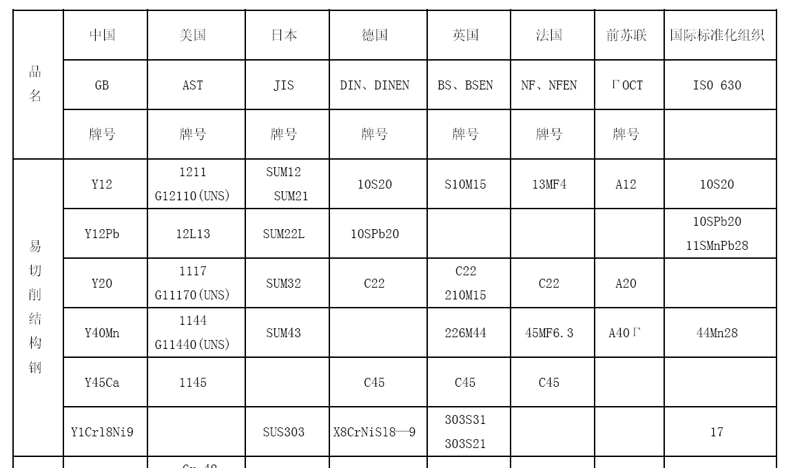

刚接触德国图纸,发现一个9s 20K 牌号的钢,不知道这个钢在国内是什么拍好?* O8 s- B3 p) _: ?
如果没有的话,9S 20k 能否用20Mn代替?

易切削钢:9SMn28、15S20、35S20、SUM22、SUM23、SUM43、1213、1215、12L14、1117、1135、1144、Y12、Y15、Y20、Y30、Y40Mn、Y100Pb、Y100Bi

9S20K是易切削工具钢,相当于我国的Y12。
6 |' h) e( C; P1 n; P" U( t/ b20Mn不能代替它。

易切削钢,相当于我国的Y12或Y15。6 n% n7 P# J! _) D3 }7 o

对照的钢号是德国10S20中国Y12。
3 x4 B; Y' Z. c4 {5 \( c5 n  T- P附个贴图
