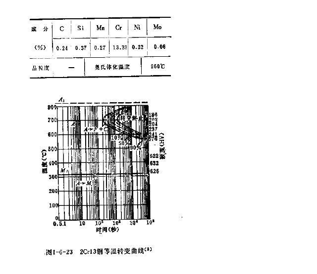

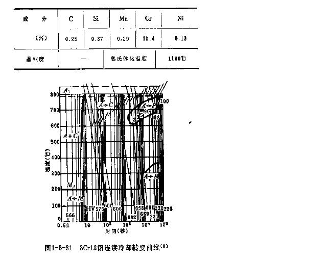

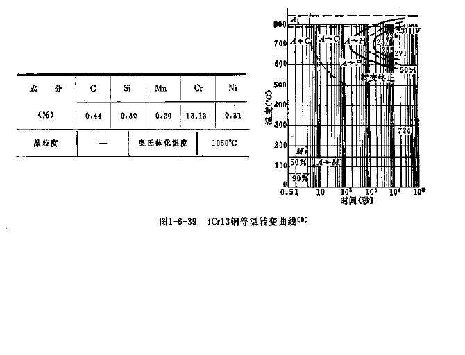

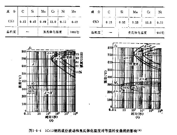

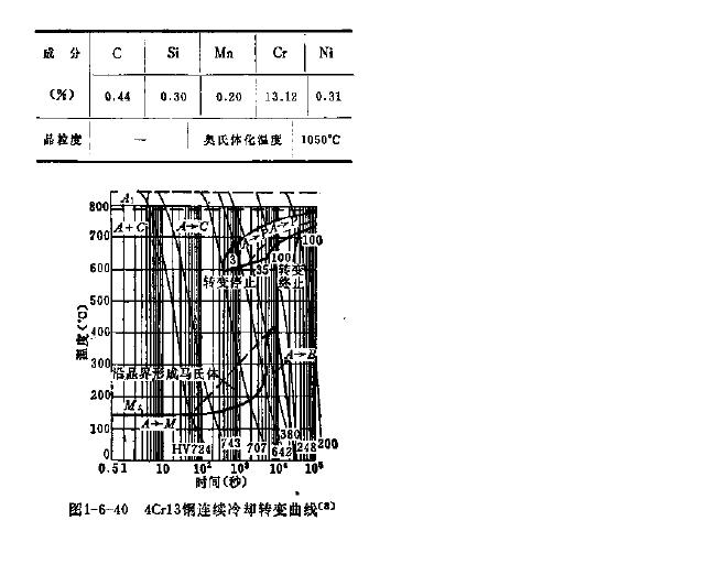

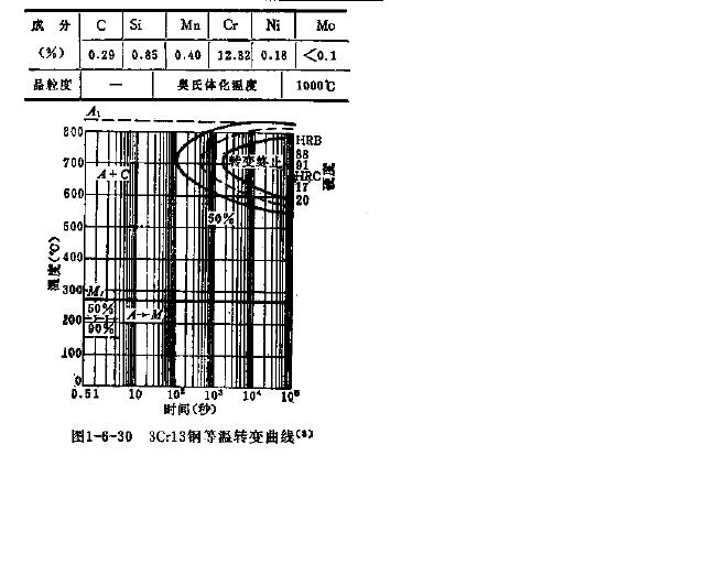

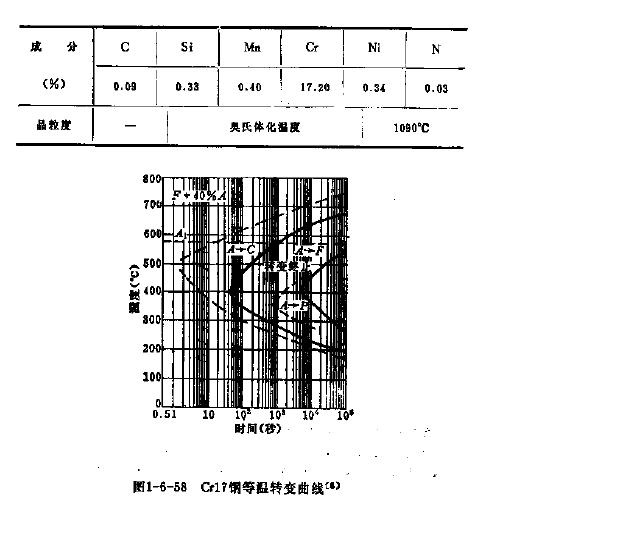

希望能够给予解释和提供一下马氏体钢的不同温度转变的相图曲线
发表于 2007-7-26 12:50:42 | 显示全部楼层 来自: 中国北京
马氏体钢的不同温度转变的相图曲线
马氏体钢的转变曲线

谢谢
& E: E8 e$ }! M. W, I8 D8 W0 C# J4 F3 Y$ n有没有书啊6 v& V2 {. \$ X7 p: [1 c  x; [
有更多讲解的
