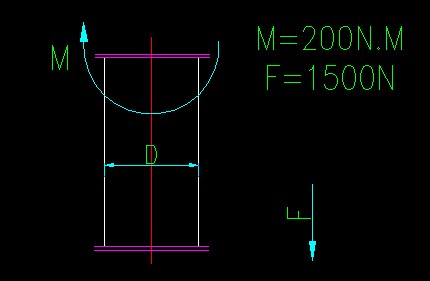

各位好:
, P$ X: J3 Z% G  Q6 P+ g0 e朋友设计的一个轴,受扭矩200N.M,力1500N,如何设计轴承,并确定轴的直径?* V0 n" N: ]$ D' n! ?$ L7 v9 R2 E8 j

查一下机械设计手册选用轴的材质、尺寸,根据需要的参数就可以设计出来
发表于 2007-7-17 12:44:01 | 显示全部楼层 来自: 中国广东
根据扭矩,选φ40的轴差不多了。  J$ O2 U0 P& ]$ p4 e& J- {( V  i$ P
有轴向力,最好用圆锥滚子轴承,可根据转速、扭矩、轴向力、轴承跨矩等校核一下轴承寿命。
4 X' R8 L, w! Z3 t6 C, B/ Q这根轴上有扭矩和轴向力,是不是安装了斜齿轮?可能要考虑以下轴受的弯矩。
( X, X! M8 s1 p' R" P4 B
. [9 }2 i5 z7 w  U这其实主要是轴承的寿命计算,轴肯定不成问题,保守一点的话,加大点就是了。

 楼主| 发表于 2007-7-17 19:24:06 | 显示全部楼层 来自: 中国江苏常州
谢谢,可是我看到的是用的一个平面轴承和一个球轴承的组合,不知道是什么原因?
发表于 2007-7-17 22:19:07 | 显示全部楼层 来自: 中国广东
那样子的话,应该只承受一个方向的轴向力。0 r, G. V7 @* X% l; g& }
采用球轴承和推力轴承组合,滚动阻力要比圆锥滚子轴承小一些,而且,不用调整轴向游隙。% x% Q$ k- e# _
楼主所说的情况,应该是载荷不大的,或传递功率不大的装置,但要求传动效率高。
