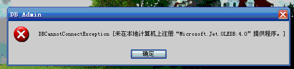

我的标准件安装为什么出现下面的错误

看来需要重新安装一下MDAC。

发表于 2007-7-18 09:26:19 | 显示全部楼层 来自: 中国山东济南
我们从网络上下载了MDAC 2.8试图安装却遭到XP的拒绝。如何修补WINXP SP2自带的MDAC 2.81安装呢?& M" H  n# X5 b3 D6 p/ A
进入WINDOWS的INF目录,找到MDAC.INF,右键选择“安装”,当提示你插入WINXP SP2光盘的时候,插入光盘到光驱然后根据提示处理完,再次安装2.8就可以顺利安装了。  g" e! T# t& a& j; O
2 f* x" N$ V3 X& j这样处理后,就不会再出现上面的问题了

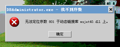

发表于 2007-9-9 17:25:55 | 显示全部楼层 来自: 中国山东烟台
为什么我在安装的时候提示我无法复制文件,放入了光盘也不行,复制到硬盘也不行,真的郁闷死了
发表于 2007-9-9 22:54:52 | 显示全部楼层 来自: 中国山东济南
原帖由 sunice 于 2007-9-9 17:25 发表 http://www.3dportal.cn/discuz/images/common/back.gif) u( J) |3 h4 a1 W4 q6 {& H
+ t' @# J0 G( w6 P* R: ?% {6 J7 m) R; f1 H  J" y' V2 N5 Z
: A- |/ f0 Z; M% K; b安装哪个时提示?能否给出剪图,大家也好判断后给出建议
