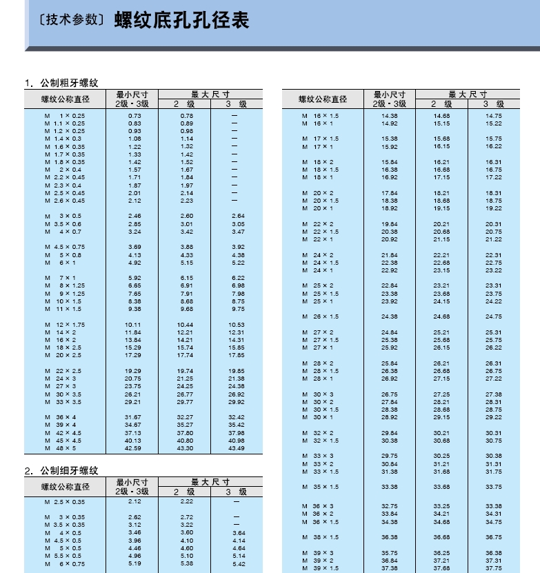

[分享] 螺纹底孔及扭矩
发表于 2007-7-14 15:19:30 | 显示全部楼层 |阅读模式 来自: 中国湖北十堰
螺纹底孔及扭矩.pdf (732.37 KB, 下载次数: 25)

我现在设计的是一个美国产品,图纸上就有螺纹底径的问题,老外要求M14X1.25,底径是¢12.5的孔
发表于 2007-7-22 19:25:08 | 显示全部楼层 来自: 中国江苏常州
楼上的,你这个12.5的底孔完全可以0 O5 s  m3 k. H/ @$ @% `9 J
d0=d-(1.04~1.06)p" n2 {& H& R% N1 @- D: @
d0是底孔直径8 z  K; _0 U# R8 i% q0 ^6 ~, U  P8 L
d是螺纹公称直径0 b" l1 q, `, K; E5 {/ N8 M; p7 x
p是螺距
