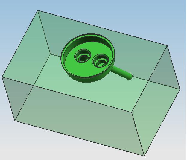

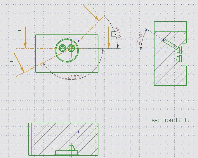

 楼主| 发表于 2007-7-28 09:48:29 | 显示全部楼层 来自: 中国浙江杭州
上图比较简单,假如在下图做孔,如何通过基准面旋转达到?

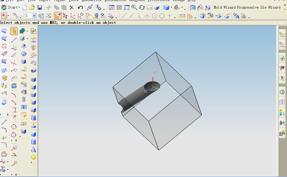

 楼主| 发表于 2007-8-2 09:06:19 | 显示全部楼层 来自: 中国浙江杭州
我想知道如何通过旋转基准面去做该孔,旋转坐标系我早就做出来了
