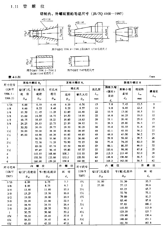

有的螺纹标注为Rc1 1/2,说1 1/2(一又二分之一)为尺寸代号,那到底是多大啊?
. E. v$ g; H) S4 B5 h! T还有的螺纹标注为1/8'',是什么意思./
# p; n' l/ ^: O# T1 E1 P请见谅我的业余...

请参考下面图表中有关的数字。11/2"  1/8"为英寸制。

Rc指的是55°牙型角的密封锥形管螺纹.后面的1 1/2指的是英寸,其每25.4mm长度内(即每英寸)的牙数为11牙,折合螺距为2.309mm,大径为47.803;  至于1/8也是如此,每英寸28牙,螺距为0.907,大径为9.728....这些都是基础,看来楼主不是搞机械的吧,要么就是新手. 多翻翻设计手册吧.

英制长度单位,1尺=12寸,( "----寸),1寸=8分 ,1分=1/8“=3.175mm, 1"=25.4mm.+ V% j! ^2 P3 _) v- d3 v% F& n

Rc是55°牙型角的密封锥形管螺纹,11/2"  1/8"为英制尺寸,1"=25.4mm。
