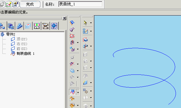

有哪位高手在这方面比较强的,可以介绍一下。
: \% ~- |7 p$ X& V+ z- L螺旋曲线的直径、螺距、高度等
发表于 2007-7-13 11:06:42 | 显示全部楼层 来自: 中国上海
创建嵌入式电子表格来构建一条曲线。该电子表格中的每一行均包括一个由 X、Y 和 Z 定义的点。打开Excel,使用VBA,可以一次性按照方程创建出来。
 楼主| 发表于 2007-7-13 11:52:27 | 显示全部楼层 来自: 中国浙江杭州
能给个例子不2 }8 j% p) X6 W  D! L. y

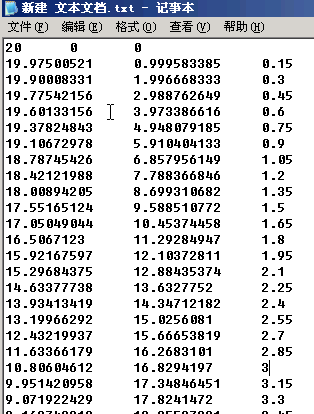

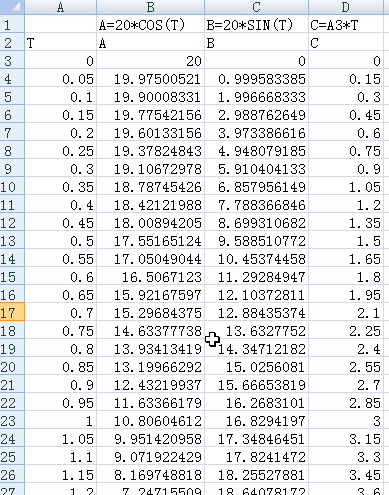

发表于 2007-7-13 13:38:07 | 显示全部楼层 来自: 中国山东济南
我给个示例
打开EXCEL,输入参量和X,Y,Z。然后定义X,Y,Z与参量的关系,之后拖拽单元格使其自动计算数据。将x,y,z列的数据选中先转到txt文本中(我是这样处理的,不知道各位有无良法),再将txt中的纯数据贴到新的excel中,然后在SE中使用“按表创建曲线”来读入数据创建曲线。- E1 v/ d/ A! ^# Z$ ]' @8 P2 C
0 M! \4 w; N$ i/ l0 g
其他的复杂曲线也可以按照此方式来进行创建,充分发挥excel强大的计算功能。
