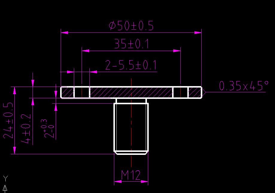

材料 :AISI201   批量:2000以下;$ ]- G" z; w$ N
请各位仗义直言,怎样合理安排加工工艺;谢谢了哈

且问大家一个问题,普通的仪表车床最小装架尺寸是多少,我指的轴向深度,不是指外圆;就如楼猪的图上,那厚度4MM的地方车床上能夹的住么,放便装夹么
发表于 2007-7-13 15:08:59 | 显示全部楼层 来自: 中国浙江宁波
4mm的宽度,车床装卡有一定困难。至少影响效率而且容易把工件夹坏。
+ y! j3 }/ F7 F  x. F) ^3 Q. S3 p; G$ E8 K0 e9 C
典型工艺无非是 尽可能长的棒料(预先钻两处5.5孔) 外园车到尺寸整体滚花之后,车小头、车退刀槽、挑扣、倒角。车大头切断退刀槽倒角、从大头处切断。4 N4 k7 U0 N. n9 I

下料----车外圆----车小头空刀,倒角,挑扣,----切断-----倒角
- Z! i  j+ x, }& V好象没什么好办法
( A$ Q7 N5 @, Y- W不过我觉得此件如果不是有特殊用途得话,结构设计不太合理,建议采用焊接" j3 Z0 G$ F: Q6 V& j
成本要低一些

毛坯采用模锻,加工余量1-2mm,从图中看要求精度都不高。夹小头把圆盘车成,车退刀槽,调头车成螺纹。最后划线钻孔。因批量不算小,若采用从大端切断的方法太费劲了。

在数车上加工,先车小头外圆,槽和螺纹,切断,掉头平端面,在普车上加工的话螺纹用板牙攻。最后用钻模钻孔。

0 \( h, h# r( p* P$ l# p8 }个人认为工艺安排(按模锻件):
# v/ }6 j5 V5 z5 o' j1.车大端,外圆至尺寸、平端面留量。
5 @/ F( S  l- k) o$ |/ ?& h" Y2.车小端,保证台阶尺寸及总长,车螺纹成。(4mm的台是较小,可以做一个简单的工装以大端外圆及小端中心孔两顶)。
$ _+ O) z2 F$ I. @( g8 `9 I! D3.钻孔。(建议做钻模,±0.1,划线较难保证)。
3 x6 Q8 V* A- s0 \8 `) k0 n楼主没有注明材料的硬度及表面粗糙度。
sxw68 + 5 技术讨论,很详细。

下料-车m12及m12外端面.自制一个小于50mm中间带有m12螺孔钓夹具,同卡盘夹紧小夹具,在将工件旋进夹具上,加工至尺寸,最后钻孔完工.

有几个朋友说用摸锻,我想是不太可能,原因为批量较少,而且该类零件有7中规格(仅螺纹尺寸不同),批量最大的型号为 M20的,数量是1500,所以基本否决;6 a9 F5 Y0 k( {2 Z5 {$ ~$ M7 ~
有朋友说焊接;其实我也这么想过,可是老外就是有钱,不接受,而且材料是不锈钢201的,焊接性其实挺好的;
8 g, d- T5 C3 a8 l$ z* p/ [+ R加工机床目前只准备在仪表车上进行,只是装夹还存在问题,有待解决;或许下长料或用顶针能解决;期待更好的工艺;
+ {; X. Z+ I2 I201的硬度我确实不知道,表面粗糙度3.2,其实也没作要求的 # [' k( d4 j, u+ X( D, Y0 X

基本同意三楼的,不过两孔应放在最后钻,否则不好切断的.焊接的方法不太好,主要是轴心线与大端的垂直度不好保证,这个公差虽然未标,但从其外形是可以看出在装配过程中是有这个要求的.而且焊缝的处理很麻烦的,国产的东西跑冒滴漏较多,往往是在这方面偷工减料.关于粗糙度,这是一个外观件,其粗糙度的高低会影响到产品的档次.

我看了半天,上面有滚花吗?还有焊接有退刀槽问题,从图上看两孔可能是扳手用的,这个工件要上到根部.* \. x# D  t) _( L+ B
我的工艺是:长料车小头、车退刀槽、倒角、挑扣。切断,调头倒角。钻孔., i7 }. i$ ~( L3 F
外圆可以不车,直接用50的棒料
