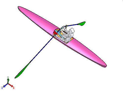

一道运动仿真题目,请找出相关配合问题,并让它能运行出如下动画,谢谢!
. e8 `8 X5 c2 B" k0 K3 V又重新上传了附件,见三楼。只有当装配体重新装配了一下才可以,为什么原始装配体文件(皮划艇分析与提高.SLDASM)却不行呢?

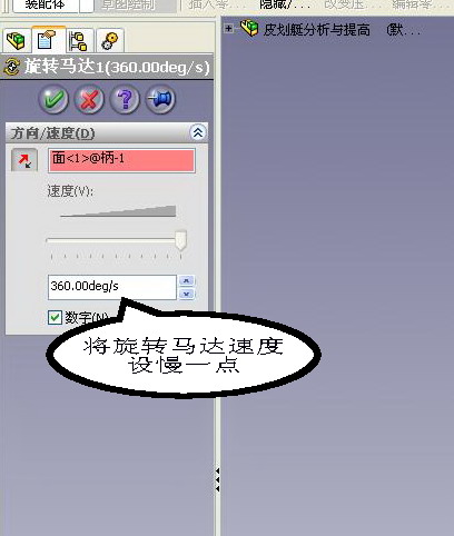

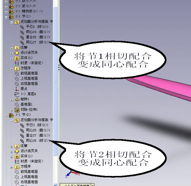

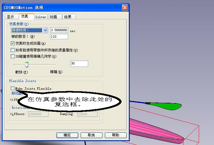

 楼主| 发表于 2007-7-13 19:06:23 | 显示全部楼层 来自: 中国江苏无锡
好了,找到问题所在了,打开文件"皮划艇分析与提高.SLDASM"后,按如下三个步骤设定后,就可以运行计算仿真了。
