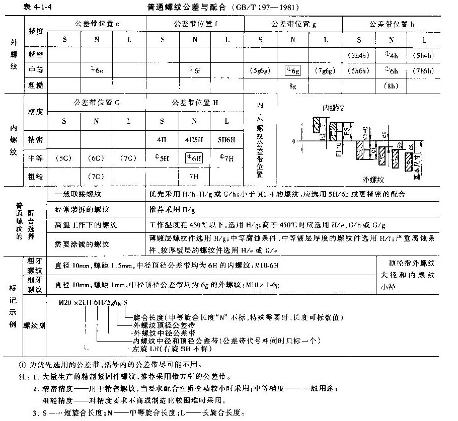

很多图纸上都是只标了如M10 没有公差 公差是按几级公差来加工呢?

我个人认为M10
" z6 @7 y+ t! |机械性能等级:8.8级
3 T: n% M: s% c1 D& c( ]/ y螺纹公差等级:6g1 n1 ?) _6 U$ H* V9 m0 c; {
公差产品等级:A

发表于 2007-7-12 15:52:01 | 显示全部楼层 来自: 中国浙江绍兴
国家标准里有规定,未标注的6级精度加工

发表于 2007-7-12 15:53:31 | 显示全部楼层 来自: 中国湖北十堰
没有标公差,按粗牙M10X1.5.
- w5 h+ i. g; v0 A. y内螺纹一般按6H,外螺纹一般按6g.

发表于 2007-7-12 15:54:16 | 显示全部楼层 来自: 中国甘肃兰州
原则及处理方法请参见下面图表。

 楼主| 发表于 2007-7-12 22:23:55 | 显示全部楼层 来自: 中国辽宁沈阳
机械设计手册螺纹那章只是说六级是有优先的!但是找不到说关于未注螺纹公差的规定!我想知道哪里有未注螺纹公差的规定!
发表于 2007-7-12 23:01:21 | 显示全部楼层 来自: 中国浙江杭州
一般是按中等等级加工的,因为螺纹丝锥有三个等级,各个等级对应了螺纹的精度.
发表于 2007-7-12 23:03:02 | 显示全部楼层 来自: 中国浙江嘉兴
一般情况下,如果是内螺纹,就是6H,外螺纹就是6g.机械设计手册上都有的啊,查查就知道了.
