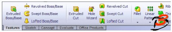

1.1 重新组织了工具兰和工具按钮、命令管理器,其目的就是最大限度地增大图形区域的可视面积。图1显示了sw2008中的命令管理器的样式。0 v; g: {7 M: b8 c  v( a  p

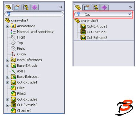

1.2 设计树的显示:用户可以过滤显示特征树中的特征,例如,利用文字过滤设计树,使树中只包含具有特定文字的特征。图2说明了此点变化。在装配体中,也可以同样进行过滤。  K' L" m& m1 U$ C- q$ E

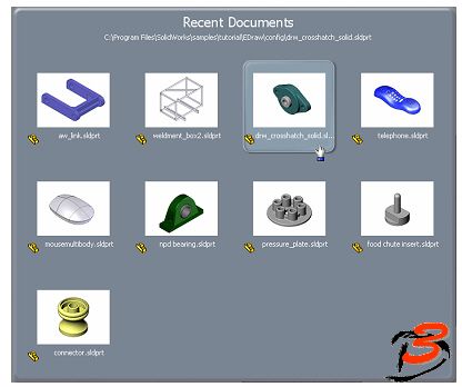

( j3 ~$ B7 J$ ?, g& Z1.3 快速打开最近的文件,通过一个图形界面,使用户可以最快的速度打开最近使用过的文件,如图3所示。

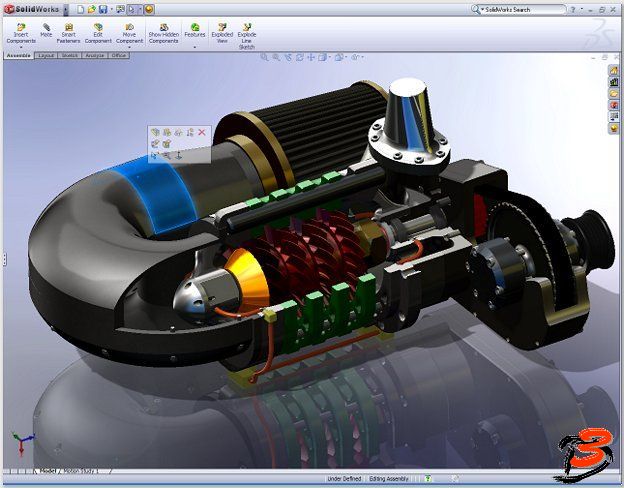

1 M. L+ B6 I* I: c3.4 使用实体进行扫描:可以直接在另一个实体上建立扫描切除,如图4。

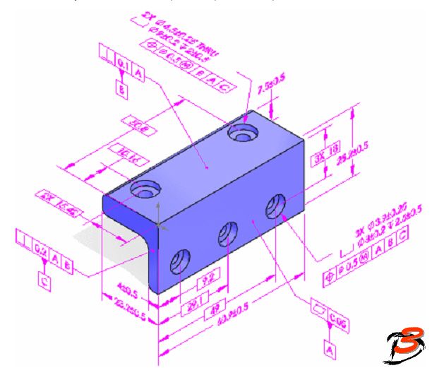

三维标注很酷。

对,三维标注不错。2007中表不出这种效果。

立体标注是不是2008才有的呀,它的工程图与GB能吻合吗

三维标注2006就可以啊  型位公差 粗糙度等没试过  尺寸是没问题的
