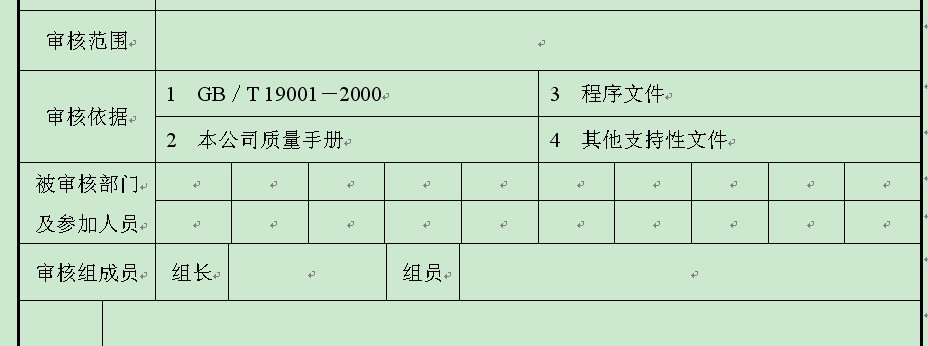

我在制作表格过程中,有一个问题请教,见截图8 P: T& V4 z6 m, l' z$ r7 R% W8 `1 I
“被审核部门及参加人员”一栏采用均布的方式平分表格
+ j+ g0 L1 J# l8 [" g) k# Q”审核组成员“一栏采用光标拖动分格,由于光标拖动时好像有步距,始终与上面对不齐
3 B1 S, S" d$ J1 \* J请问需要在哪儿设置或有其他处理办法?

可以按住alt拖动,即可微量移动

把上一行最后按回车,增加与上一行一样的新行,然后进行拆分就可以了。

还是二楼的方法比较好用3 g5 e4 v! W! D+ ?. Q2 d
三楼提供了一个好的思路,也可以使用5 }  I, a' b8 c  B% I% w
谢谢二位

先选择单元格1 V3 `) h7 ^; O+ t  B9 ?
在按住alt键进行拖动
