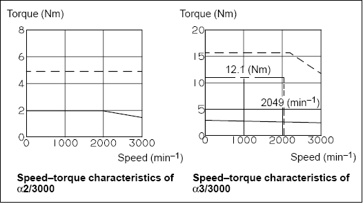

发表于 2007-7-13 19:54:37 | 显示全部楼层 来自: 中国北京
我也是从我们单位的伺服电机样本上看到的,手头儿没有电子版的,抱歉了
% U/ N! G) V$ r8 `/ q实线是额定的值,虚线是峰值。
% c3 z, V+ f( `- b' O2 M如果峰值长时间工作,电机就烧毁了,峰值是给加减速时使用的+ _- I, U2 ^; }0 k
0 Y2 C- Z" l& b! k2 R2 Z6 d8 Y[ 本帖最后由 userkypdy 于 2007-7-13 20:18 编辑 ]
