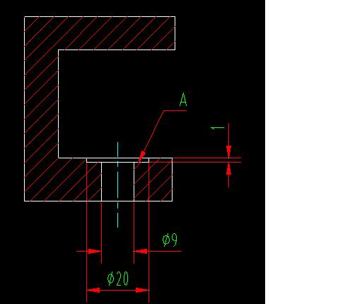

1.jpg 如图(图为工件横截面),需在A处加工一Φ20平面,请问该怎么加工,是否有刀具可以从Φ9孔下部穿过加工A面,可否提供这种刀具的图片资料?  谢谢!

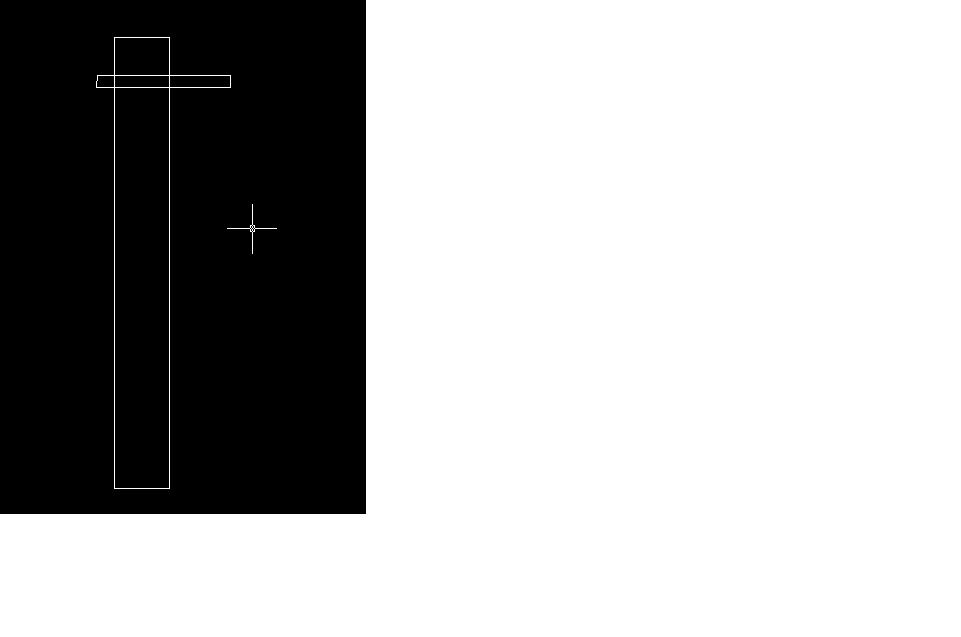

9个的刀杆虽然细了点 但是反刮这样的沉台是没问题的
/ C( p; X. f  q5 Y" o8 c+ N* d1 Q! j* T
直接用白钢刀条就可以了
4 d% S/ p$ }, z6 J6 T  \9 X1 {8 x$ N1 X0 h2 V3 _- x# o1 V
随手勾了个草图 希望能有所帮助" s  B% e: |$ M& v' E  ?/ y
6 j' ~8 d) n0 ?1 s8 \8 C  a[ 本帖最后由 水深火热 于 2007-7-11 17:06 编辑 ]

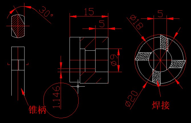

有,很常用的,φ20反镗加工.内部装刀.
发表于 2007-7-11 20:54:42 | 显示全部楼层 来自: 中国上海
假如这工件,上面没什么要求的话,不如在上面的面上开个工艺孔,不就能解决了嘛。
0 V& M1 ^% l5 L; T' L: ~# Z: _要是开不了工艺孔,也就只能自己做个 反刮刀了。这东西公司里一般都很常用,自己做也不怎么难。不过图纸要求的孔比较小,做的话没什么钢性。加工很难。要用的话进给放慢点。
) Z) B- U; ^& q3 R; Y% Z  n我画了个没考虑刀杆钢性情况下的构图,做大点的孔的话该用的上
6 j! P5 A  v( d+ {$ vhttp://C:\\Documents and Settings\\Administrator\\桌面\\未命名.jpg& ]7 \5 b. a& L) q7 |( z' N) J
( @" M3 A5 K, T) \6 q* L% l% y9 O: @[ 本帖最后由 staubli 于 2007-7-11 20:56 编辑 ]
 楼主| 发表于 2007-7-12 00:20:15 | 显示全部楼层 来自: 中国重庆
楼上的老师,该工件上面不能被破坏,Φ9孔也不能改大,要穿一个M8螺栓与另一零件装配.请问有反刮刀详细的资料的资料吗?(另外该零件在铣床或加工中心加工)  X2 Q7 o0 g- x. f" T( B# O; g

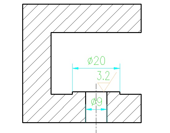

如允许,建议改成以下结构) L- I3 V1 Q" U: e
zyj10282005 + 3 好主意

工件不大,可在铣床上反刮,将小刀杆摇进φ9孔,在里面上刀片,刮完卸下刀片、摇出刀杆。加工并不难。

用反锪的方法就能解决,二楼就是这个方法,
% R5 g# u, }: Z如果那个槽距离比较大就不存在以上问题了

原帖由 hbzyzyc 于 2007-7-12 07:04 发表 http://www.3dportal.cn/discuz/images/common/back.gif
, ^0 [0 d# @$ ?  V如允许,建议改成以下结构8 A! v5 P, k' H9 c5 d( G0 B+ |7 s
491870
+ |2 T: t  C+ d- g& j  b
/ L5 D7 p8 {8 m" v& E& J我也同意这个方案。9毫米直径的刀杆 刚性已经很差了。
发表于 2007-7-13 15:00:38 | 显示全部楼层 来自: 中国湖北宜昌
从图上看很明显是放垫圈的,完全可以铣出一个月牙形面出来解决,何必那么麻烦
发表于 2007-7-13 20:29:41 | 显示全部楼层 来自: 中国江苏淮安
从楼主的使用来说,如楼上各位大虾说的那样有,用反刮刀是可以加,但是当数量不少的时候,恐怕就不行了,ø9的刀杆装ø20刀,扭矩太大了,刀杆吃不消的,所以个人还是同意10楼的看法,考虑一下后期装配工艺,如不影响就直接铣个月牙形就解决了,加工也方便。
