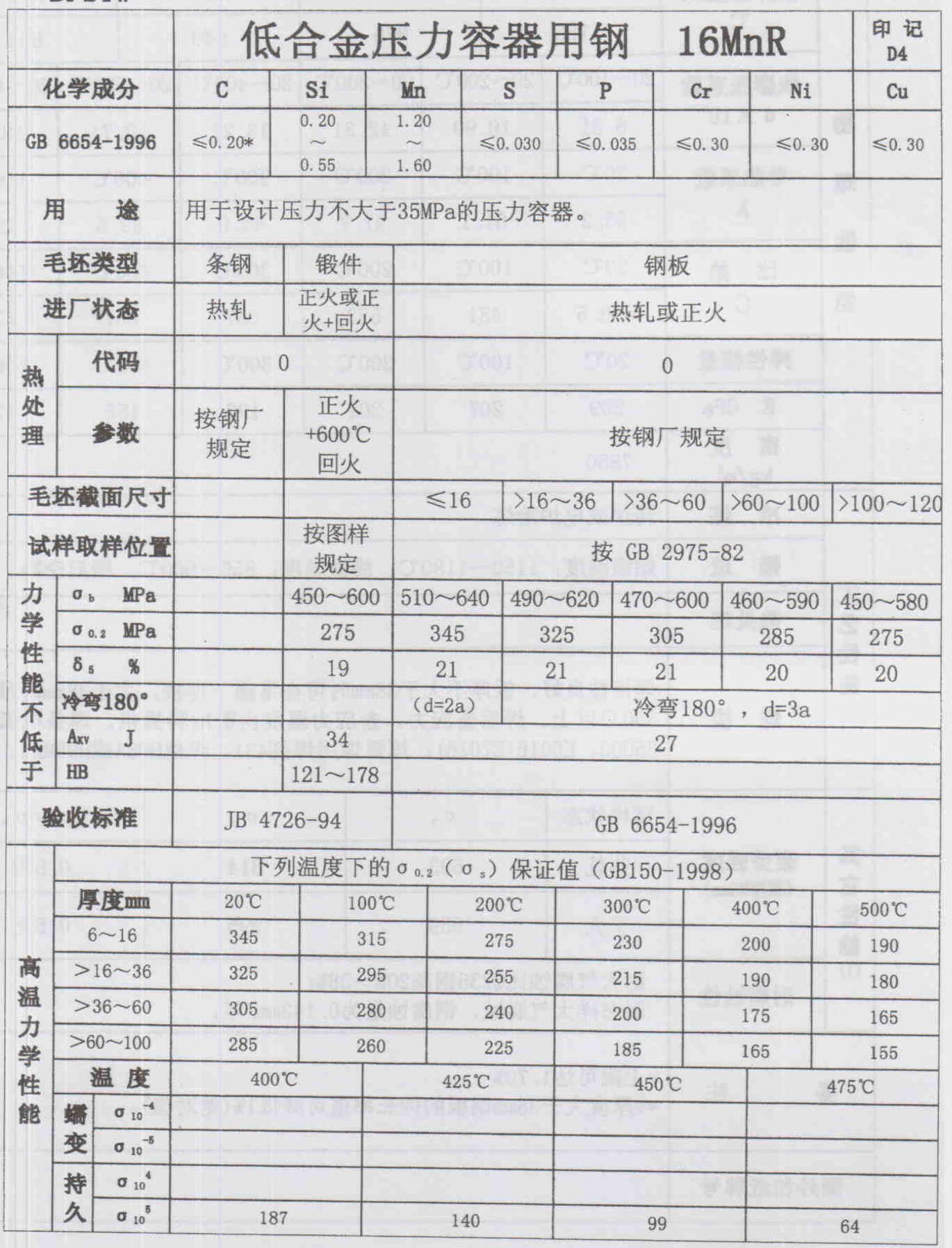

求助16MNR钢板在450度时的许用应力!急!!!!!!!!!!

450度高温下影响材料的性能指数不应是其短时力学性能,应该是其蠕变性能了....其450度左右时的蠕变强度极限应该不会超过100MPa,那么楼主可以取许用应力为30MPa左右,应该够安全的...供参考.: A0 ]6 Y+ [9 \4 @: _

我查了有关手册,16MnR在450℃时,许用应力为67MPa.

发表于 2007-7-12 09:39:09 | 显示全部楼层 来自: LAN
自己看吧,够详细了吧

发表于 2007-7-12 10:49:24 | 显示全部楼层 来自: 中国山西太原
4楼传的资料能说明问题,400-500℃时,若钢板厚度在6-16mm,其σ0.2(σs)为190多MPa,若安全系数取n=3,许应力也就是67) d3 L" G- P6 N( p4 F
MPa左右,2楼取的安全系数太大了。

查GB150-1998,16MNR 450℃时许用应力为66MPa(厚度范围6~120mm)

安全系数取决于设备要求,不完全相同,如果说许用应力,至少必须同时说明应用于什么设备.
