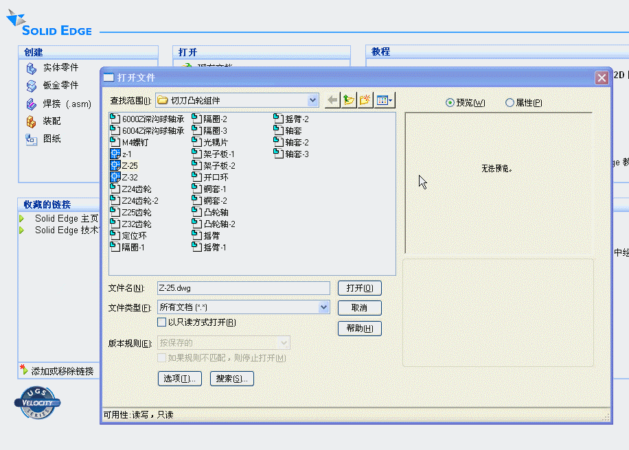

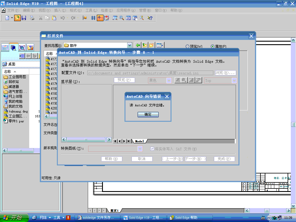

我的转换向导为什么不能用了?
发表于 2007-7-11 13:16:32 | 显示全部楼层 来自: 中国浙江温州
CAD的版本太高,SE不支持
发表于 2007-7-11 13:33:16 | 显示全部楼层 来自: 中国河北保定
我另存为2000格式了也不行亚

回#3楼:你的SE V19打了补丁没有?如果打了,那么转换2002格式的dwg图纸是没有问题的!
发表于 2007-7-11 14:09:29 | 显示全部楼层 来自: 中国河北保定
补丁我打过了,我还新装了SE V19也解决不了问题,与我把SE安装在E盘有关系吗?刚装上没问题的,就今天不好使了
发表于 2007-7-11 14:14:19 | 显示全部楼层 来自: 中国北京
这是因为你的文件路径上有中文,改到没有中文的地方就OK了!

发表于 2007-7-11 16:45:22 | 显示全部楼层 来自: 中国北京
回楼上,v19版的需要打补丁才可以实现中文存储,否则就会出现一些和中文有关的错误。
