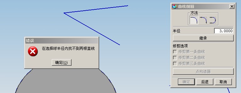

为什么不能倒圆呢?做了好多次都没成功

是不是两根直线不在XY平面上

4 k' B0 \9 k' }, h* J5 L  y1 X是不是两根直线不在XY平面上
# F& V9 z" c: N5 m: }8 c- j在同一个平面上的啊!
发表于 2007-7-10 23:36:27 | 显示全部楼层 来自: 中国上海
没有 选择 在交点附件
发表于 2007-7-11 12:02:57 | 显示全部楼层 来自: 中国安徽合肥
你选择的时候,要让你的选择球覆盖到两条直线的焦点就可以了

发表于 2007-7-11 13:51:56 | 显示全部楼层 来自: 中国陕西西安
你把这个保存一个附件发上来,让大家试试看哪儿有问题。
发表于 2007-7-11 19:24:28 | 显示全部楼层 来自: 中国上海
圆半径太大' i2 l4 W: V' W7 k
减小倒圆半径看看
发表于 2007-7-11 19:44:14 | 显示全部楼层 来自: 中国黑龙江哈尔滨
按4。5楼的方法看看
发表于 2007-7-11 20:52:49 | 显示全部楼层 来自: 中国江苏常州
我一般用第二个命令,第一个很少用的7 J2 E5 h1 g6 {
第二个是最常用的倒角命令

 楼主| 发表于 2007-7-11 22:33:57 | 显示全部楼层 来自: 中国江苏徐州
已解决,多谢各位了!
