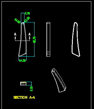

请帮忙看下这个零件能否一次拉伸成型?否则的话要修边就很麻烦.请高手帮忙看下这套模怎么设计为好?谢谢

这个可以拉伸,展开尺寸可以通过试模呀。

我知道可以通过试模达到目的,但能提供比较接近的展开尺寸图吗.
发表于 2007-7-12 17:47:03 | 显示全部楼层 来自: 中国浙江金华
你的图纸是从三维转化过来的,可以直接把图形另存为IGS文件,用FASTFORM打开后,把它展开,把展开图形另存为DWG文件,就是你所要的比较接近的展开尺寸图.

我的图纸是客户发过来的,CAD二维图,我没有FASTFORM这个软件,你能帮我下吗?谢谢了.我有个CAD三维图,自己画的,没圆角,CAD中好象没有展开功能.我用AUTOPOL展开时只能展开单个面,不能连接成图形., d/ E) l. q, R6 J+ ]

你的图纸不是很清楚,只是一个大概的图形,可是我不会上传附件,加我的QQ707369886.我传给你.
