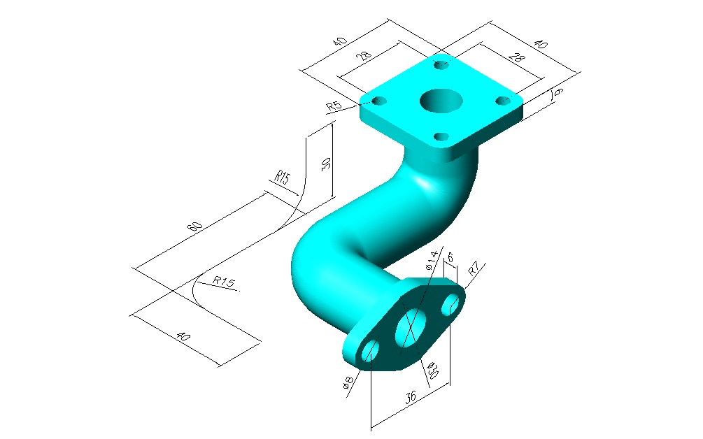

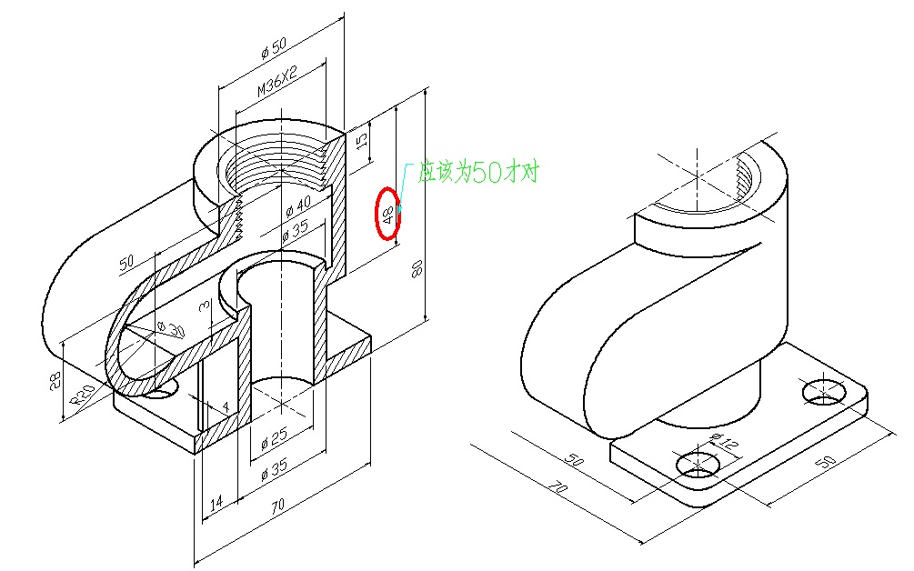

参与一下,顺便说一下,练习1的尺寸有问题哦!2 x7 Q0 H* v* \8 r# k7 C# z
练习.jpg / Z  E' [1 j4 @- f$ N. N$ Q" f  |
/ x" A7 K+ \% u# Q+ H" ?
[ 本帖最后由 hbzyzyc 于 2007-7-10 12:40 编辑 ]

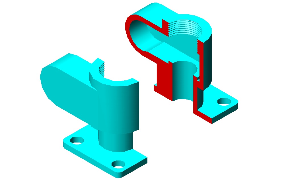

练习2
" v) b6 e1 a6 G$ j) S 练习2.jpg 4 S# i( v( l  z2 s2 ^- x

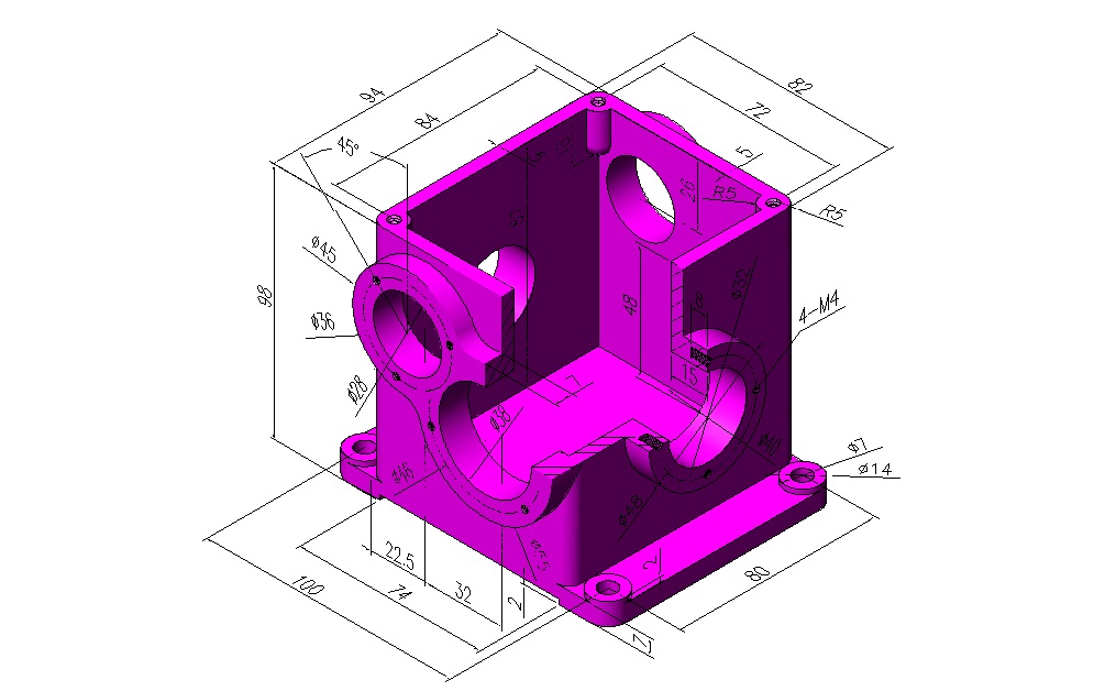

练习31 @# \# c6 ]# z6 [; ]0 S

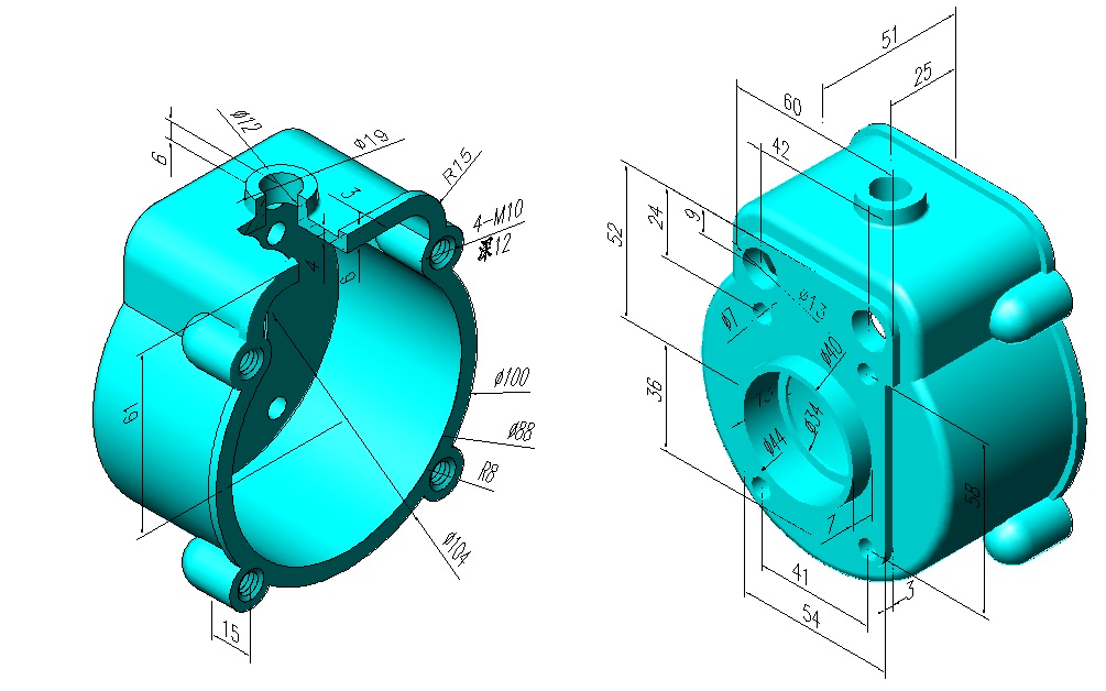

练习4
, m! ~4 A* f; c- O/ D9 c, | 练习4.jpg

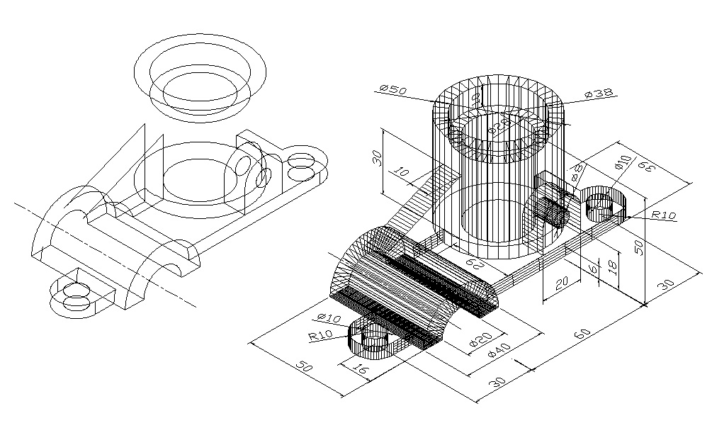

0 i2 _- i3 w* H. Q# p! B, ?练习5

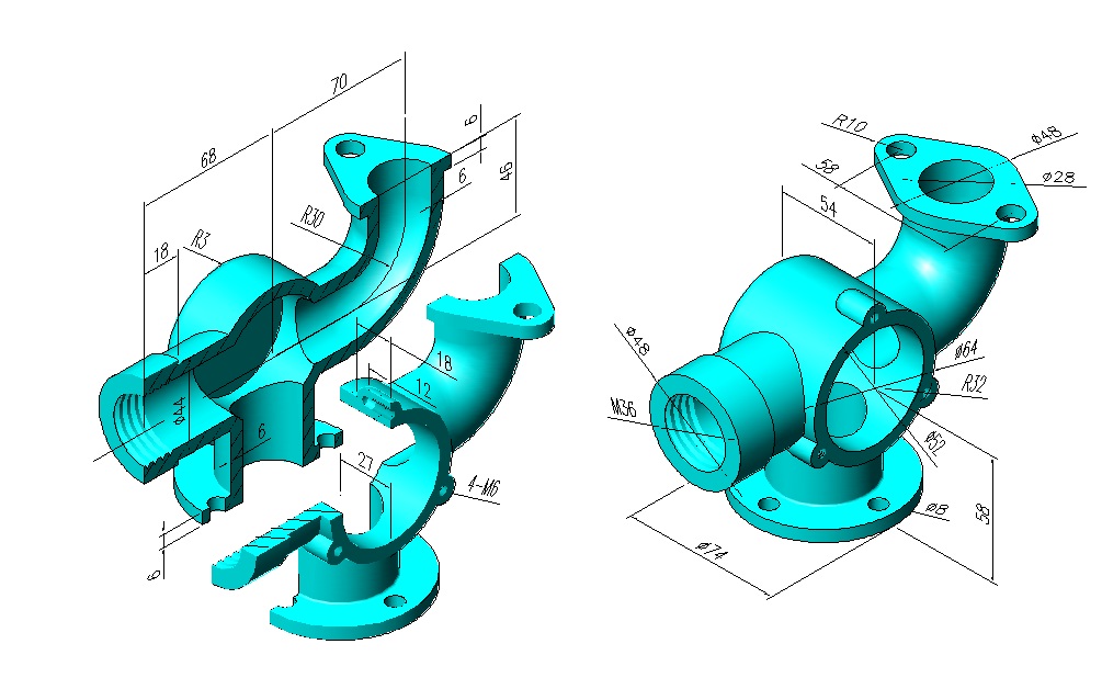

6 R+ D( q/ ^, G练习6
  k6 Q- g& M! b  R; |$ `+ U 练习6.jpg & t; d, {, q. O( Z1 t" l( j: a: F

只有练习1是我画的,其余是楼主的原图,只不过被我着色罢了
